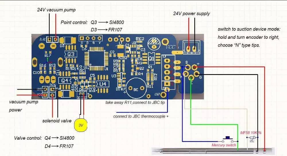

И еще вопрос про универсальные прошивки от David_alfa
Как универсальность работы с паяльниками на T12 и JBC C245, C210 обеспечивается?
То есть, нужно физически перерезать какие-то дорожки на плате, выполненной по схеме KSGER, и тогда контроллер работает с определенным типом жала?
Или просто подключается нужная ручка, а станция "определяет" тип жала - T12 или С245?
Например, берем печатную плату по схеме KSGER, заливаем в неё прошивку от David_alfa.Polf писал(а): Я все свои контроллеры по схемам KSGER (в основном самодельные), в том числе и по схеме 3.1, перешил на софт от deividAlfa, обсуждается здесь https://www.eevblog.com/forum/reviews/s ... msg4490182, инструкция тут https://github.com/deividAlfa/stm32_sol ... eration.md, релизы для разных контроллеров KSGER и Quicko https://github.com/deividAlfa/stm32_sol ... r/releases
Прошивка обеспечивает работу с паяльниками на T12 и JBC C245, C210. Можно использовать дисплеи с управлением I2C либо SPI. Есть русский интерфейс.

Про C210 ничего не скажу, не пользуюсь. Расскажу как сделано у меня.
Для иллюстрации прилагаю схему самодельного контроллера на базе схемы от KSGER 2.1S с подключением паяльников JBC C245 или KSGER T12.
В схеме изменена распайка гнезда GX12 для подключения паяльника. Контакт 4 отключен от общего провода, т.к. он используется для соединения вывода термопары жала JBC C245 со входом ОУ контроллера.
Есть два варианта подключения ручек KSGER T12 к этому контроллеру.
Первый - изменить распайку разъёма паяльника Т12, второй - использовать самодельный переходник для ручек KSGER T12 (см. вторую страницу схемы).
После подключения паяльника надо в меню выбрать нужный тип: Т12 или С245.
Кроме того, использование JBC C245 требует более мощного блока питания 24 В, так как сопротивление нагревателя у китайских жал JBC колеблется от 1.8 до 3 Ом (оригинал примерно 2,7), жала более мощные чем Т12 и в начале разогрева ток может быть более 10 Ампер. БП KSGER при этом уходят в защиту.
На схеме есть и другие отличия.
Вместо дефицитного стабилизатора на 3,3 В SPX2954AM3-3.3, который использовался в исходных контроллерах 2.1S, установлено два последовательно: 78M05 и AMC1117-3.3, последний имеет максимальное входное напряжение 15 В, поэтому его нельзя подключать к 24 В, к тому же при питании 5 В он не греется, теперь греется 78M05, его корпус припаян к большому участку фольки для отвода тепла. Можно также вместо 78M05 взять выводной стабилизатор 7809 и закрепить его на металлическом корпусе станции. Позже в китайских контроллерах стали применять импульсные DC-DC, но это увеличивает уровень помех по питанию и не способствует лучшей работе.
Вместо экзотического ОУ SGM8551XN применён AD8605, купленный у проверенного продавца.
Добавлен светодиод, который горит при подаче питания 24 В на контроллер, так как в прошивке David_alfa предусмотрена возможность полного гашения дисплея в режиме сна для предотвращения выгорания OLED дисплея. При этом можно и не понять включена ли станция. Если не гасить дисплей, а ограничиться снижением яркости, светодиод не нужен.
Добавлен тумблер SW STAND-SW. Если он замкнут - задействован датчик положения, который есть в ручках KSGER, если разомкнут, используется только режим включения паяльника при снятии его с подставки, что характерно для ручек и подставок JBC. Для подключения земли подставки JBC добавлен разъём Banana 4 mm.
Ручка указанная на схеме неразборная, имеет 3х проводный кабель, поэтому добавить в неё датчик положения и термистор нельзя, последний смонтирован в разъёме паяльника. У меня есть ручки JBC ручки собранные из наборов, в них добавлен датчик положения и термистор. Если такую ручку использовать в режиме STAND - включения при снятии с подставки, датчик при изменении положения паяльника срабатывает и паяльник беспорядочно включается - выключается. Поэтому я добавил тумблер SW. Если выбрать один вариант включения, от датчика или от подставки, то тумблер не нужен.

1. На схеме - подставка AIXUN. Это подставка от T3A или T3B? (или они одинаковые?)
2. Гербер файл есть для этой схемы? Или проект есть на https://easyeda.com/?
3. BOM файл есть? На схеме конденсаторы 0.1 -- это 0.1 мкф?
3. Блок питания 24V12.5A для T245 хватает?
4. Можно чуть подробнее про переделку 245-ой ручки. Я вот такую присмотрел. Она шести пиновая. При её переделке четыре провода распаиваются согласно вашей схеме. А остальные два? Или в исходной ручке тоже только четыре провода используются?

T3APolf писал(а):1. На схеме - подставка AIXUN. Это подставка от T3A или T3B? (или они одинаковые?)
НетPolf писал(а):2. Гербер файл есть для этой схемы?
Нетpol01 писал(а):3. BOM файл есть?
Даpol01 писал(а):На схеме конденсаторы 0.1 -- это 0.1 мкф?
Даpol01 писал(а):3. Блок питания 24V12.5A для T245 хватает?
Ничего не знаю про эту ручку. Скорее всего в ней трёхпроводный кабель, а + и - в параллель по 2 контакта для лучшего соединения.pol01 писал(а):4. Можно чуть подробнее про переделку 245-ой ручки. Я вот такую присмотрел. Она шести пиновая.
Добавлено after 7 minutes 8 seconds:
Re: Паяльные станции для T12 на STM32 и альтернативные прошивки
Хватает даже 24V9A-PLUS, брал здесь https://aliexpress.ru/item/100500264205 ... 2775634036pol01 писал(а):3. Блок питания 24V12.5A для T245 хватает?

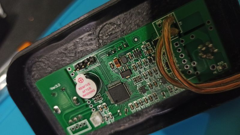

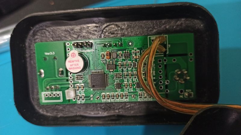

Парни, прошу помощи. При очередном включении паялки с свето-шумовыми эффектами сдох танталовые конденсатор на плате v3.3, по маркировке он там был на 6.3в 47мкф, заменил на тантал 10В 47мкф в другом корпусе, т к такого размера у себя в городе не нашел, перепаял, но плата не запускается, рядом стоит С10 конденсатор керамика и 1117 ldo если правильно понимаю.
Я не профи, немного соображаю, подскажите пожалуйста куда смотреть и что менять еще, чтобы реанимировать плату и вернуть в строй.
Брал тут Gx версия: на STM F103C8T6
https://sl.aliexpress.ru/p?key=zXiBt5g
Ilya_S
1.замерьте напряжение на этом конденсаторе, если оно больше 3.3v то беда ( STM под замену).
2 Замерьте напряжение которое приходит на LDO .
Дальше будем думать.
