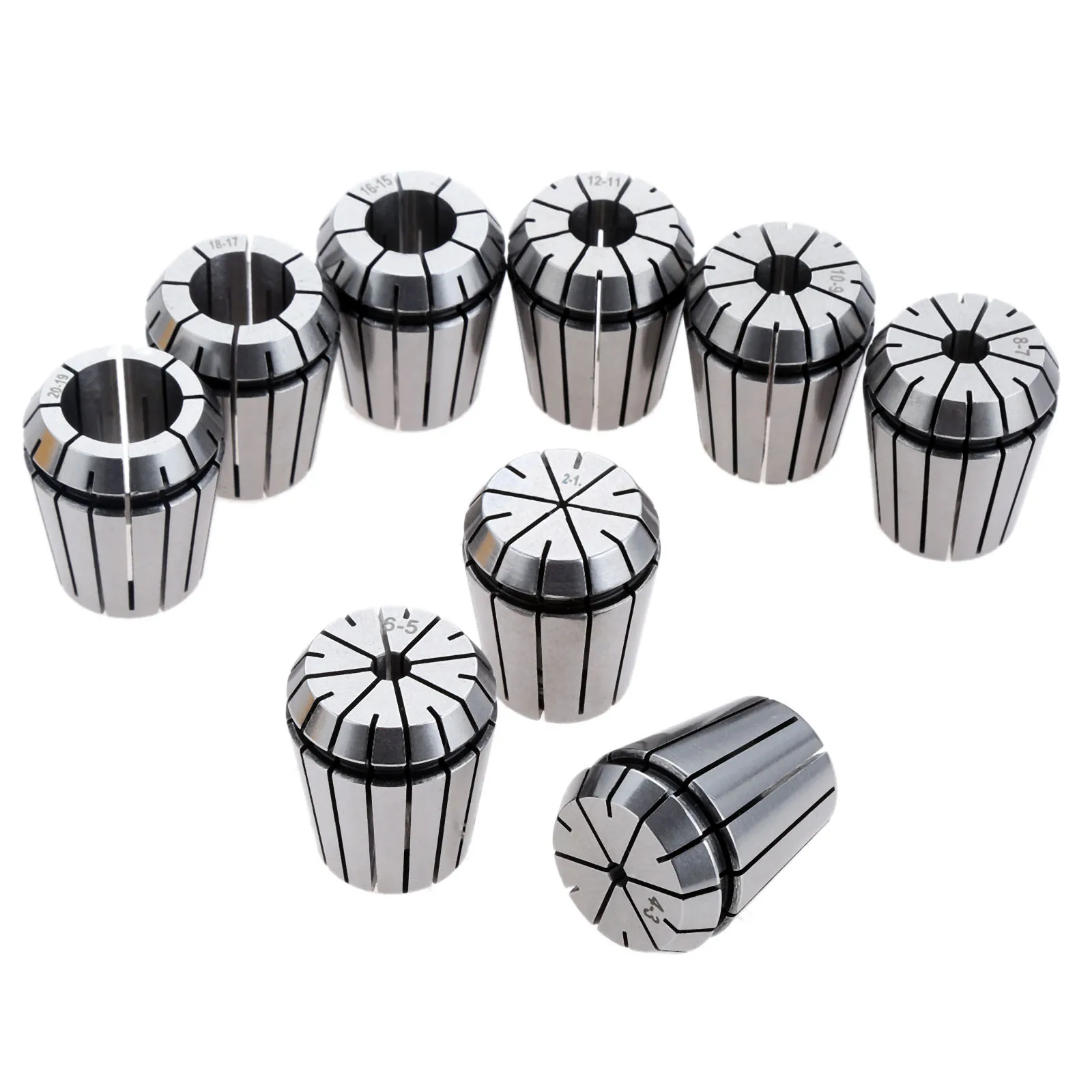

Вот у меня на шпинделе есть некоторое биение. Я заказал другой шпиндель, который оказался говном, ещё хуже, чем у меня уже был (на вал надевался не плотно, болтался весь, биения получались гораздо сильнее, чем на старом патроне). Я заказал вот такой: https://disk.yandex.ru/i/Yo3ownK69FW7vg Это ER16, потому что у меня уже были цанги на такой размер (он был пустой, цанга рядом - это из отдельного комплекта). Я решил, что если вал зажимать цангой, то на двигателе он болтаться не будет, типа ровно обожмётся со всех сторон и всё такое. А вот фиг там. Если его зажмёшь криво, то он и будет стоять криво. Я его выставлял, чтобы было ровно, вроде получалось, даже биение было меньше, чем на старом, но стоили затянуть посильнее, как моя балансировка всё равно сбивалась, потому что я его ключами шевелил, пока затягивал.
Если я правильно понимаю, цанга при затягивании наоборот должна выравнивать вал или фрезу? Там же конус и в патроне и в гайке, фреза плотно и равномерно обжимает вал со всех сторон Рассмотрел свою цангу поближе: https://disk.yandex.ru/i/BF9umO0YIMG7bw Я правильно думаю, что эта цанга - лютое говно? На чужих фотках нормальные цанги выглядят как-то покрасивее и поровнее https://ae04.alicdn.com/kf/H86f1409a3a2 ... dfe57y.jpg
Или цанга сама по себе вал или фрезу не выравнивает во время затяжки?
Сообщения: 3532
Сообщение Aladdin »
Без измерений индикатором говорить в общем и не о чем. На глаз сотые мм не увидишь. Вообще эти цанговые патроны болтаться не должны на валу. Они сажаются с натягом.
С китайскими цанговыми патронами я знаю только один выход – протачивать. Я так и делал. https://www.youtube.com/watch?v=RCj6RITwVLA
Выравнивает, если цанговый патрон ровно сидит на валу. Вообще эти патроны и цанги разных классов точности бывают. И стоимость у них конечно разная. Но покупать это надо не у китайцев.
Это ER16
Я наоборот хочу поменьше взять, ER-8. Но они только на вал 3,175 маленькие. А на вал 5мм и больше уже такие же по размеру как и ER11.

Aladdin писал(а):С китайскими цанговыми патронами я знаю только один выход – протачивать
Зачем протачивать, если он и так болтается?
Сообщения: 3532
Сообщение Aladdin »
Если на валу мотора болтается вроде можно на вал мотора слой меди электролизом нанести. Насколько это эффективно я не знаю, но так делают. Для посадки подшипников.
А протачивать надо внутренний конус патрона прям на самом моторе. Тогда биения будут минимальными. (см кино по ссылке выше)

Я, как писал выше, заказывал себе двигатель, который применяют в моделях машин, трёхфазный, бесчёточный. Ну чтобы там оборотов было больше. Весь комплект мне уже привезли, осталось только сам двигатель с почты забрать https://disk.yandex.ru/i/b-fZSj_6grjGeA
Если на старом движке с этим биением можно было смириться, то на более высокоскоростном двигателе, биение наверное вызовет сильную вибрацию.
Надо что-то с этим делать...
Сообщения: 3532
Сообщение Aladdin »
При установке эти цанговые патроны обычно нагревают горелкой или на газовой плите и аккуратно насаживают на вал. Лучше про это какое-нибудь видео посмотреть, наверняка есть на ютубе. Но биение обычно все равно будет около 0,1мм. Вибраций это вряд ли добавит, просто будет влиять на точность, приплюсовываться к диаметру фрезы.
Я на даче насаживал цангу на вал 8мм для фрезера, грел ее паяльной лампой, потом пассатижами просто надел на вал. Когда остыла, плотно зажалась и все. Но может быть придется тихонько молоточком ее набить. Только надо между корпусом мотора и цангой небольшую прокладку поставить, чтобы патрон в корпус двигателя не уперся. Потом, когда остынет, эту прокладку вытащить.
Это вроде переходника какого-то. Я такие не видел никогда. Тут получается 2 цанги и каждая небольшой перекос добавит. Блин, я сразу как-то пропустил эту картинку :) , думал у тебя обычный цанговый патрон на валу болтается. А что делать с этим не могу ничего посоветовать.
А почему обычный-то патрон не купил?
Генеральный секретарь МЯУ
Сообщения: 18902
Откуда: Россия. Омск.
Сообщение SeregaT »
Aladdin писал(а):А почему обычный-то патрон не купил?
Я покупал обычный, вот он как раз и болтается 6а валу.
А этот конечно не болтается, но у меня цанга говённая, надо нормальную заказать.
Но если у меня получится использовать тот двигатель, который для моделей, этот патрон для него наверное не годится, слишком тяжёлый для высоких оборотов.
Я заказал мелкий кулачковый патрон на вал 5 мм, мелкий цанговый (ну такой латунный, какие обычно для сверления плат используют), тоже на вал 5мм и просто переходную втулку, 5мм - 3,175мм. Надеюсь что-то из этого сгодится. А может и этот R16 можно будет использовать, если получится без биений установить.

Что касается цанг и патронов, то однозначно есть разница нормальный /китай. В принципе можно посидеть с индикатором и поймать минимальный бой.
https://www.youtube.com/watch?v=ncbJkz1zHOI
Лучше всего просто купить нормальный шпиндель где ER патрон тупо является частью вала шпинделя и изготовлен с ним заодно. А всякие патроны насадки на вал это полумера.

Ёрш писал(а):Лучше всего просто купить нормальный шпиндель где ER патрон тупо является частью вала шпинделя и изготовлен с ним заодно.
Ну это конечно так, но стоимость такого шпинделя - почти как стоимость всего станка. Хотел купить, но пока передумал, потом может возьму.
Сообщения: 2328
Зарегистрирован: Ср авг 13, 2008 17:25:00
Откуда: Санкт-Петербург
Сообщение Ёрш »
У меня такой
https://aliexpress.ru/item/32341479332. ... 4aa6akHOSa
С цангами, креплением и регулятором оборотов. 6 к. Если гравировать да платы сверлить то идеально. В целом и ДСП/фанеру он грызёт.
PS: лол... смотрел фотки и вижу, что нифига там патрон не единое целое с валом, а тупо насадка :lol: Пошёл посмотреть на свой и действительно :))) В целом может у меня там тоже биение, но я особо не замечал.
