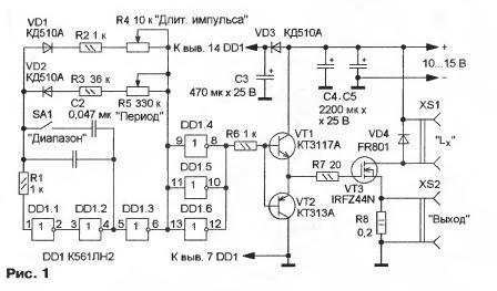

Еще раз прорекламирую прибор для тестирования катушек. Схема из "Радио" N8 2007г. стр.36
На одном экране и индуктивность, и макс.ток. Удобно и подбирать прокладки свеженамотанной катушки, и оценивать параметры свежевыпаянной.

HochReiter писал(а):Еще раз прорекламирую прибор для тестирования катушек. Схема из "Радио" N8 2007г. стр.36
Полезная штучка, только я бы не коротил обратный выброс на индуктивности. Некузяво это. По-хорошему, верхний конец диода VD4 надо цеплять на плюс не напрямую, а через параллельную RC-цепочку - несколько тыс. мкФ и могучий резистор, который будет нагрузкой этого импровизированного инвертирующего преобразователя. Рассматривать (и нагружать) его, как Boost, не стоит - добавятся лишние 10-15В питания для нагрева этого резистора.

afz писал(а):я бы не коротил обратный выброс на индуктивности. Некузяво это.
Где ты видишь некузявость? Какая разница, каким образом ток через индуктивность уменьшится до нуля? Помнится, когда подобную схему обсуждали в ФИДО лет 10-15 назад, ни AZ, но AH, ни DO против диода не возражали. Вот сопротивление токомерного резистора стоит уменьшить.

HochReiter писал(а):Какая разница, каким образом ток через индуктивность уменьшится до нуля?
Большая. В одном случае тепло выделяется на активном сопротивлении индуктивности, а время уменьшения велико, в другом энергия рассеивается на другом компоненте (резистор, стабилитрон), а время многократно меньше.

Это не силовая техника, скважность огромная, тепла настолько мало, что не о чем говорить. Был бы осциллограф с памятью, можно было бы ограничиться одним-единственным импульсом.

Не помню, какая микросхема у вас, открываю первый попавшийся даташит на первый попавшийся TOPSwitch. Там указан Drain Peak Current. А также сопротивление открытого канала и тепловое сопротивление кристалл-корпус, тут-то и пригодится действующее значение тока.

Тем не менее, достаточно стрёмно наблюдать, когда ток спадает в десятки раз дольше... От того, что что-то там силовое, а что-то нет, ситуация не меняется.

На экране осциллографа ток ключа, а не ток дросселя, так что наблюдать не придётся. Скважность там 30-300, к следующему импульсу всё и спадёт, и остынет. У меня этот прибор уже много лет, заметно греется только диод, да и то не всегда.
