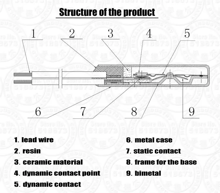

Добрый ночи.
Что за элемент? Гугл не ведает
(245.24 КБ) 78 скачиваний
Сообщения: 43978
trmntr писал(а):Что за элемент? Гугл не ведает
Гугля всё ведает, просто ещё опыт нужен :))
https://aredi.ru/termovyklyuchatel_bime ... 26879.html
https://wallegro.ru/item/7340107546/Ter ... V-KSD.html
В норме звонится на КЗ, при нагревании выше температуры срабатывания- размыкается, при остывании контакт восстанавливается.
Применяется в нагревательных приборах и аккумуляторах некоторых шуруповёртов. Ваш, скорее всего на 60 градусов.
https://aliexpress.ru/item/33029874521.html
Устройство:
https://ae01.alicdn.com/kf/H0d9f01edcdf ... bdb6e5.jpg

АлександрЛ, благодарствую;) :)
Это от акб шуруповерта макита (1222)
