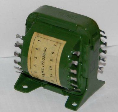

Сообщение Деркатер »
Можно, хотя и не совсем желательно, взять ТАН, включить первичку на 254В, а разницу 380-254 вторичкой добавить....
