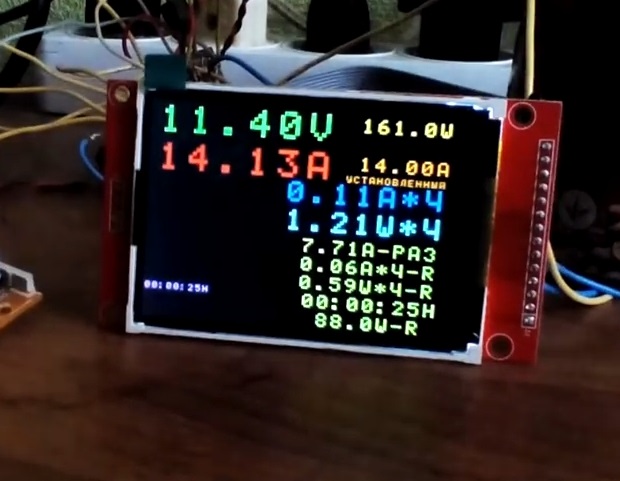

>На каком контроллере вы будете делать? С каким дисплеем?
Для повторяемости - контроллеры atmega. Пара штук у меня в наличии есть.
>Чем регулировать будете, переменниками, кнопками, валкодером (валкодерами)
Кнопки в ЛБП мне не очень, кажется. Привык всё-таки ручки крутить.
Переменники - не дадут нужную точность регулировки.
Лучшим выбором будет энкодер(ы) + кнопки по необходимости.
С дисплеями интереснее, варианты:
- семисегментники
- дисплеи от мобил (есть один цветной от нокии, готов к использованию), еще что-то в разборке.
Но они имеют небольшой размер, так что да, эргономика требует обсуждения..
- многострочники, мне кажется, не особо хороший вариант - тоже мелкие и надо "приглядываться"
Я для линейного китайского ЛБП "30V 5A" сделал измерительную панель (без управления) на атмеге.
Отображение измерения - на шести семисегментниках (3 на ток и 3 на напряжение),
по два поддиапазона отображения: 0-9.хх В и 10.0-30.0В, ма/А (милиамперы без точки отображаются)
Уставка отображается с миганием младшей цифры, по факту обнаружения изменения уставки.
Для таких простых целей семисегментников достаточно, я думаю графические надо рассматривать если есть понимание,
что на них выводить.

  • "Список, что в минимальном идеале хочется (необходимо)"
    ● Напряжение + (1 вход АЦП)
    ● Напряжение - (2 вход АЦП) (Для двух полярного с независимыми каналами, или для любого двух полярного)
    ● Ток + (3 вход АЦП)
    ● Ток - (4 вход АЦП)
    ● Мощность +
    ● Мощность -
    ● Температура высоковольтного радиатора (5 вход АЦП)
    ● Температура низковольтного радиатора (6 вход АЦП)
    ● Скорость вращения вентилятора
    ● Текущая скважность ШИМ преобразователя (% длительности импульса от всего периода)
    ● Напряжение сети ~220. (7 вход АЦП) (Можно сделать доп. сигнал на отключение БП от сети 220 через реле, при выходе 220 за рамки допустимого, скажем ~170-250 В)
    ● Сопротивление нагрузки +
    ● Сопротивление нагрузки -
    ● Суммарная мощность + и -;
    ● Разница токов в каналах + и -
    ● Заданное значение напряжения +
    ● Заданное значение напряжения - (Для двух полярного с независимыми каналами)
    ● Заданное значение тока +
    ● Заданное значение тока - (Для двух полярного с независимыми каналами)
Вы как этим всем пользоваться собираетесь?
Простой вопрос: эргономика - как выбрать, что требуется отобразить?
И сразу следующий вопрос, по каждому из пунктов - "зачем" ?
Для чего это нужно? Крутится - ну и пусть крутится. Не крутится - ну наверное не нагрелось ничего. Нагрелось и не крутится? ну, датчик температуры пусть будет, пусть гасит БП и уводит в защиту ?
Для чего? Где-то ранее говорилось, что она не слишком уж зависит от нагрузки.
В прямоходе трансформатор это трансформатор. Токи обмоток пропорциональны, а изменение шим - лишь коррекция отношения входного и выходного напряжений с учетом потерь.
Даже это как-то под вопросом. В промышленных БП, если делают защиту от перенапряжения, то ставится TL431 + тиристор.
Просто чтобы была возможность сеть показать? ну, не знаю...
>● Выход ШИМ для регулировки напряжения +
>● Выход ШИМ для регулировки напряжения - (Для двух полярного с независимыми каналами)
Маленький вопрос: вот два канала якобы независимы. А процессор то один. Значит между каналами появляется связь и они уже как бы не независимы....
Развязывать каналы по оптике? Передавать в одну сторону измерение, в другую шим?
>график типа простейшего осциллографа.
Не думаю, что это реально на этом процессоре и для моего знания этой математики.

>Как выбрать? Почти всё перечисленное, нужно отображать ПОСТОЯННО!
Ну вот к примеру дисплей от нокии - 48х84 точки.
Мелкий символ - 8 точек высота, 6 точек ширина. Итого имеем: 6х14 мелких символов, ну или 8х10.
Куда это всё вышеперечисленное вместить, чтобы глаз потом не дергался?
Ну не годится значит такой дисплей. Нужно использовать более новый, с большим разрешением. На таком конечно не получится как я описал.

Реальность у нас определяется пока что, как я вижу, только дисплеем. Я думал не про такой:
А про примерно такой:
Разрешение 240х320
Фотка отсюда: _youtube.com/watch?v=C0htlojBsa4
Рекомендую посмотреть на его проекты, я от части оттуда вдохновился в своё время на такую идею, мультиизмерителя для БП.
Хотя мне кажется что и подобие осциллографа, реализовать не так сложно, это же именно подобие, алгоритм таки другой. Ну да ладно, не хотите, не надо, тем более что для этого действительно большой дисплей понадобится.

320х240 TFT, вероятно размером 3.2"/2.8" - (~50х90мм по плате), на ILI9341.
Экран конечно хорош, действительно можно много вывести.
Но у меня сейчас такого нет.
Как он указал в 3:23, программа меню заняла 61% памяти Atmega328 (20120 байт из 32768).
А это значит, что подойдет только она (ну или еще жирнее).
Упомянутая ранее Atmega8 имеет только 8кбайт.
Как видно, экран перерисовывается не особо быстро.
Различные осциллографы делают на STM32 процессорах, они "слегка другие" чем атмега,
например имеют скорость ядра раз в 5 больше и навороченную периферию.
Два нюанса:
- я не освоил такой проц
- из-за кризиса ценник на них поднялся в разы (раз в пять минимум).

Дисплей шикарен. Можно даже чуть поменьше :)
На счёт программы меню, вы про сервисное меню, настроек работы всего устройства? Или про что-то касающееся дисплея? Нам-же не надо повторять его проект. Мало ли чего он там понаписывал :)
Речь чисто про размеры дисплея.
Так а я лично и не потяну нечего дороже ATMega8. На что вы намекаете, что ATMega8 не сможет таким дисплеем управлять? Но почему? Ну не таким ну чуть меньше. Неужели я так много параметров для отображения перечислил? Я только фотку показал как внешне себе представлял проект.
