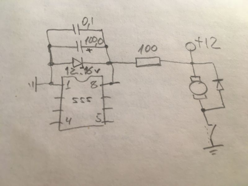

kentgaryk, это не мое, это с интернета. И мне не надо минимальных оборотов.
Asaba, попробую
Сообщения: 33135
Сообщение kentgaryk »
Prostoy 4elovek писал(а):И мне не надо минимальных оборотов.
Было написано про термистор, а значит регулировка оборотов. Не надо, значит не надо.
Сообщения: 320
Зарегистрирован: Пн окт 10, 2016 18:31:24
Откуда: Украина
Сообщение Prostoy 4elovek »
kentgaryk, просто нужно ту схему под 24В
Сообщения: 33135
Если не надо регулировать обороты то схема не нужна, достаточно резистора.

kentgaryk, та схема работает так, выставил порог срабатывания. Доходит до такого порога, включается кулер (плавно) набирает максимальные обороты и при снижении температуры обороты падают, и вентилятор выключается. Схема норм работает, но только от 12В
Сообщения: 33135
Prostoy 4elovek писал(а):та схема работает так
Вот я и привел схему которая работает так, только нормальную. Плавно включать кулер не желательно, на стоячую при низком напряжении он может сгореть. Надо чтобы он стартовал при минимальной температуре но с малыми оборотами.
Если надо чтобы он стоял и резко включался с набором температуры нужна пороговая схема с гистерезисом. Это уже другая тема.
