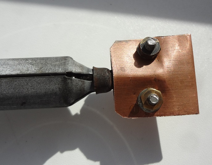

Планировал найти медную пластину с миллиметр толщиной (надо то маленький кусочек) но так и не нашел. И сделал из более тонкой шины. "Лопатку" шириной, чтобы микросхемы 16 ножечные и менее-ножечные выпаивать.
Не знаю, будет ли на этой медяшке хватать температуры плавления припоя, но сделал. Испытаю когда нибудь

Сегодня подвернулась работа по выпайке микросхем и я испытал этот вариант.
На удивление - отлично. Прогревает быстро. Не охлаждается от прикосновения к пайкам.
И даже уголком этой лопатки вполне удобно выпаивать-припаивать отдельные детальки.
Настоящая вторая жизнь паяльника с укоротившимся жалом.

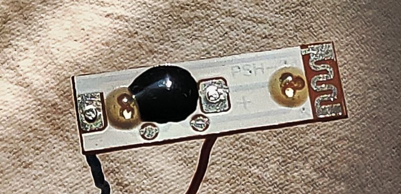

Есть вот такая плата детектора ВЧ-сигнала из брелка для телефона. Оно должно мигать от излучения телефона, микроволновки и т.д..
Подал напряжение 3В, мигает при прикосновении к антенне каким-то большим металлическим предметом. Но на поле ВЧ не реагирует.
Очевидно, нужно подобрать правильно антенну. Возможно, кому-то что-то попадалось подобное?
На обратной стороне ничего нет. Только залитый кристалл, антенна на него и светодиоды.

Такой брелок будет работать только с нормальным кнопочным GSM телефоном.
С новомодной хуйнёй, типа "огрызка", работающих на протоколах 3G/4G/5G брелок работать не будет.

Новомодные "стеклянные" телефоны разве общаются с базовыми станциями как-то иначе, чем старые?

И то такие шняги в подставках под телефон мигали только во время вызова.
