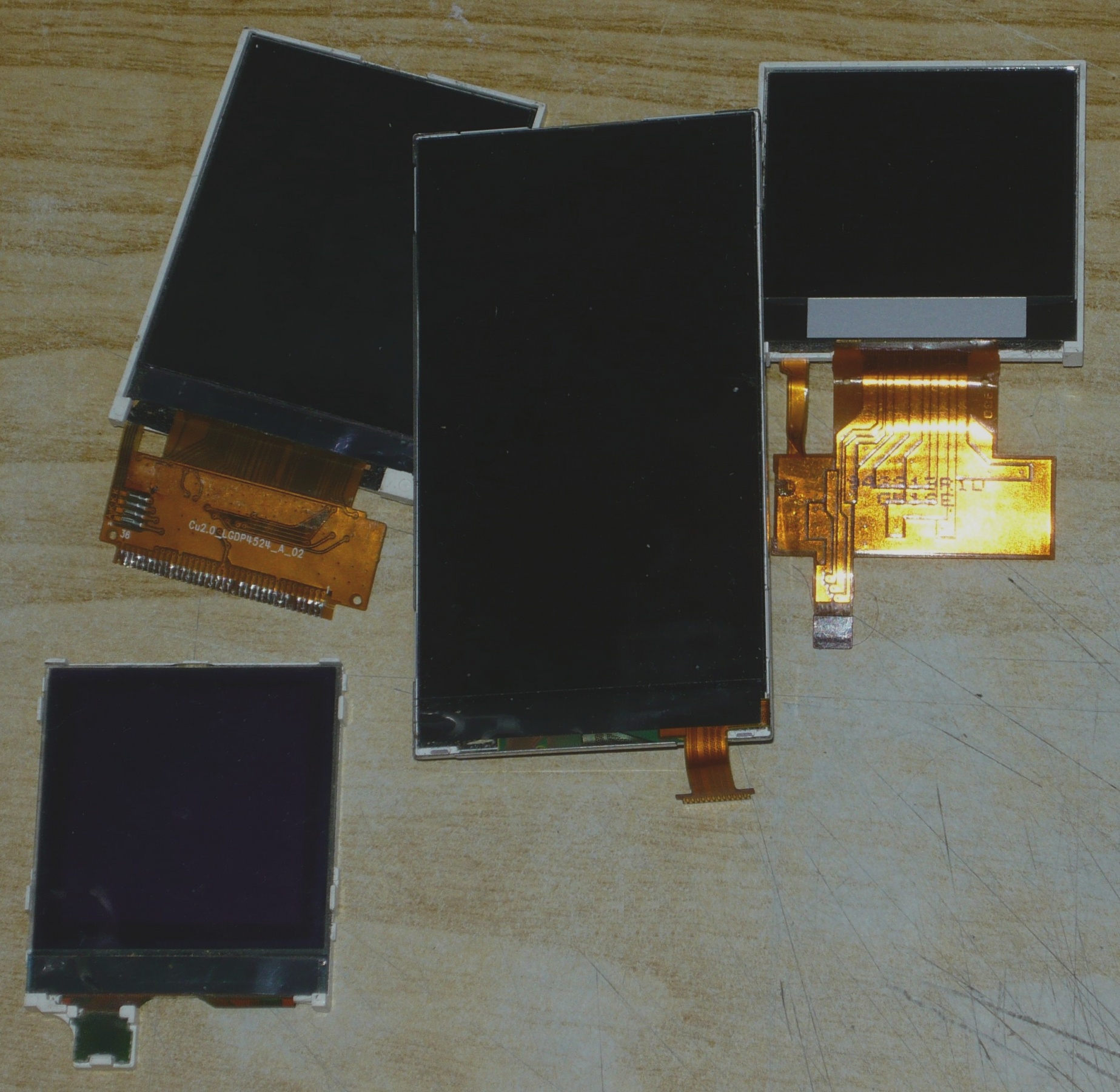

Раздобыл я тут пару ATMega8A-MU QFN-32 5х5мм :D и протравил две переходные платки под них, для экспериментов.
И вот такие пока что нашёл дисплеи:

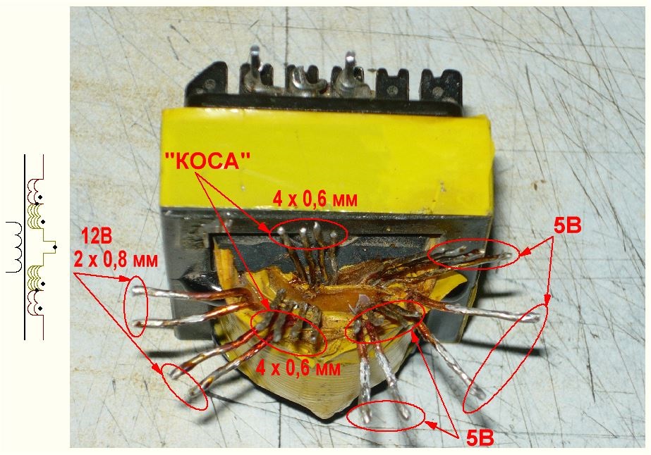

В классическом мосте, без разделения обмоток, каждая обмотка работает оба такта, в одном такте, на одну полярность, в другом такте, в обратную полярность. Они поочерёдно меняют свою полярность, и за счёт диодов, подпитывают верхнее или нижнее плечо.
А вот если мы разделим, земли, так чтобы туда шунты поставить, то обмотки будут работать каждая из получившихся четырёх штук, только на своём такте. Половину времени каждая будет простаивать!

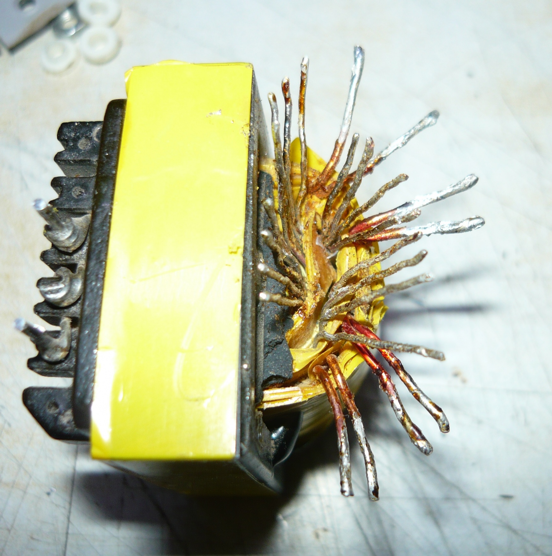

Собственно возвращаясь к непосредственной теме данной темы.
Выпаял трансформатор из 400 ваттного АТХ, начал разъединять отводы вторичных обмоток.
Вот что имеем:
С 7 вольтовыми домотками всё понятно, двойной 0,8 мм эмалированный медный провод.
А вот с пятивольтовыми...
Видно что они состоят из четверного провода 0,6 мм, НО! Я не могу понять, эмалированный ли он в принципе! пока распаивал жилы между собой, выпрямлял и разводил их в стороны, создалось ощущение что они луженные не только на длину отводов, а целиком! Возможно вся обмотка на 5 Вольт намотана луженым а не эмалированным проводом! По крайней мере, максимально тщательно разведя каждую жилу, и прозвонив их между собой, я констатировал что все 4 жилы каждой из двух обмоток на 5 Вольт, "звонятся" между собой!
Рядом лежит почти такой-же трансформатор, и в нём похоже что всё один в один с этим :(

Вы показывали снимок платы с трансформатором где переключены между собой обмотки. КАК ИМЕННО вы их там переключали? Разщепляли ли пятивольтовые обмотки на жилы?

эмалированные они ВСЕ.
это просто применяют проволоку с разным цветом лака.
и на ДГС я подобное постоянно встречаю - 5-ти и 12-ти вольтовые обмотки разного цвета лак.

И на ВСЕХ ДГС, и на трансформаторах, включая и этот, я тоже вижу ДВА цвета лака, красный и жёлтый. Но речь не об этом.
Состояние отводов, видно на фотографии, все 4 жилы, на каждой из двух обмоток 5В Звонятся между собой!!! Развёл я их тщательно, под линзой под ярким светом. И "звонил" специально все! Все звонятся! 4 жилы одной половины обмотки, и четыре жилы второй половины обмотки.

да 5 В обмотки я разделял, в косе они были залужены и спаяны на 1-2 см выше платы, и вокруг ног намотаны тоже залужены дальше, чем хотелось бы, но под изоляцию уходили уже в лаке и между собой не звенели.
они не должны быть спаяны т.к. в этом случае все преимущества многожильной обмотки (гибкость, уменьшенный скин эффект) теряются.

А у вас трансформатор был с реальной косой, или со средней точкой обмоток на штырьках, как у меня?
До какой степени мне расковыривать? Дальше только сердечник разбирать...
Там сильнее (глубже) раздвинуть пятивольтовые жилы, уже не возможно, там кажется медная полоса-экран их держит.
Нашёл третий трансформатор 44 мм высотой, с реальной косой! Попробую его расщепить :)

Вот блин. А я фотографии для кого выкладывал? Вы не заметили что я писал про вариант без косы? В этом то и загвоздка!
Короче, расщепил тот третий с косой, и там всё как вы и описали про свой. Там всё как надо, нечего не звонится, что не должно. На нём значит и буду делать.
Starichok51
Я не виноват что вы так видите. Я показал НЕСКОЛЬКО фотографий (раскройте spoiler, в последнем моём сообщении, и сдвиньте изображение влево, там два трансформатора БЕЗ КОСЫ!)
У обоих на видимых участках жил, пятивольтовых обмоток, НЕТ лака! Что там на самих обмотках, не знаю, до них добраться не могу. То что можно принять за лак, это остатки канифоли. На последней фотографии двух трансформаторов без косы, это чётко видно.
В общем, как я написал выше, третий трансформатор был с косой, и там всё хорошо, на нём и буду делать. А те когда надумаю использовать, просто соединю отводы как были и всё. Внешний вид только испортил :)

я тоже не ожидал, что они внутри разные...
а может там обмотка из фольги? тогда логично, что они звенятъ...
