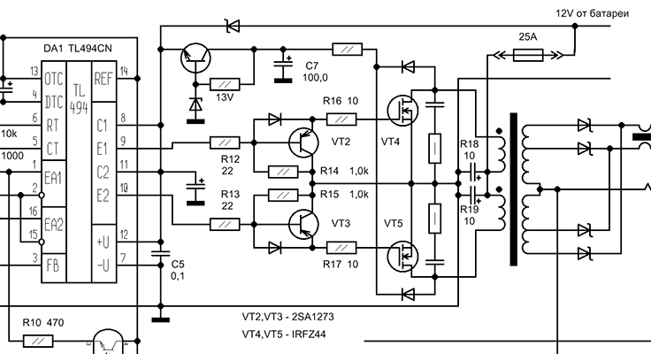

Парни,я к вам опять к вам за помощью с ПНИ.
Собрал схему ПНИ с данной статьи Мощный преобразователь напряжения для автомобильного усилителя
Схема по которой собирал:
Вот что получилось:
Все перепроверил, включил. При подаче питания на ПН кондеры зарядились, ток 0. При подаче + на REM ПН запустился, но ток ХХ - 1А...
Стал смотреть осциллографом: Питание от источника до микросхемы, форму сигнала на выходе TL494, на ключах.
Получилось следующее:
Получается не открываются полевики до конца?
Ключи поставил IRF3205ZPBF, КТ639 пришлось заменить на 3107Б.
Подскажите пожалуйста,куда копать, где проблема?

R18+R20 и R19+R21 представляют собой делитель напряжения. Зачем он там?
R18 и R19 можно безболезненно заменить на перемычки. Также безболезненно можно увеличить R20 и R21 до 1,0кОм.
Но КТ639 и КТ961 можно заменить на BD139 и BD140, но никак не на КТ3107 и подобные. Проверьте ваши транзисторы, чтобы h21 у них был в районе сотни или больше.
Также, питание самой TL494 слишком низкое - близко к пределу. Для решения этой проблемы удобно заменить снабберные цепочки C12+R26, C13+R27 на кламперную схему, энергию из которой через стабилизатор подавать на TL494. Напряжение стабилизации сделать +12 вольт. В этом случае питание перестанет зависеть от состояния аккумулятора и схема будет нормально работать даже от оставшихся на нём 10 вольт.
Собирал строго по схеме, поэтому они там и стоят, автор "сказал надо", значит надо... и перед сборкой советовался в этой теме, спрашивал что да как, сказали что все ок, можно собирать...
К сожалению других транзисторов нет, нужно заказывать и ждать.
Понял, сейчас поковыряю.
Еще вопрос, можно применить кламперную схему не переделывая сильно печатки и как?
И как ее организовать?
И еще вопрос, по транзисторам, по каким параметрам их подбирать? Сижу выбираю BD139, а их 5 вариантов..
BD139 у него h21э мин-63…250
А у BD139-16 h21э мин -100…250

bobr 25: R21, R31, R36 и R39 для начала заменить на что-нибудь типа 47 или 100 Ом. Также входы "+" операционников сведены все вместе в одну точку - это неправильно. Каждый от опоры нужно отделить собственным RC фильтром (килоом десять и пикофарад так 1000).
Вторая тонкость
Резистор между диодами и конденсатором малого сопротивления: 4,7~15 Ом. Можно и без него. Транзистор на небольшой радиатор. Управление включением и выключением делать по 4-й ноге.
Получается, автор их засунул туда просто так, без понимания, зачем (типа "а чё, все так делают"). Анализировать же схемы подетально на форуме для вас вряд ли кто будет. Просто быстро глянут на тему "ну, вроде работоспособно", а вникать в тонкости - это уже вы сами. Это как раз была первая тонкостьNikolayZ писал(а):автор "сказал надо", значит надо...
Вторая тонкость
Без переделки печатки - это только навесным. Будет некрасиво. Как? Как-то такNikolayZ писал(а):можно применить кламперную схему не переделывая сильно печатки и как?
Выбрать те, которые есть. Которые с номером после названия - они калиброванные по h21 (и он у них хороший), что предпочтительнее.NikolayZ писал(а):Сижу выбираю BD139, а их 5 вариантов..
