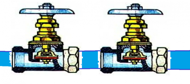

Сообщение diplodok »
lumped.net писал(а):ведь он в обсуждение эквивалентных схем даже ввязываться не стал. Знает, что не к чему там прицепиться
Express писал(а):Я так и знал что щас будут блок схемы с дроблением элементов на сумму других с непонятно какими то свайствами и функциями... На таком языке тут не разговаривают... Без этого гемороя можно было... За труд спасибо(пятёрка) за содержание двойка...) Вывод: я не понял...
Лично я и не читал что Вы там писали. Мне такой подход не по вкусу.
Попытаюсь и я.
="Express"Верхний источник тока 20мА. Вспоминаем водно-канализационную аналогию …….
Переходим к транзисторам, верхний источник тока ему по барабану на нижний транзистор он будет продавливать свои 20мА, нижний видя эту хрень изменение тока в своём коллекторе по правилу Iб*h21=Iк открывает переход БЭ и тянет ток из делителя, цель достигнута токи выровнены...
Внимание вопрос, какова чорта так не может быть? Почему вы настырно не хотите открывать переход БЭ????
Замечание: вентилные головки исправны
1. Если какая-то из них или оба закрыта(ы) вода не течет
2. Если оба отрыты полностью - вода лется
нам интересен
3. Если одна чуть-чуть приоткрыта (капает) то как бы не открывали вторую будет капать.
вывод: головка с меньшей проводимости определяет проводимост обеих
4. Если одна из головки закрыта а другая полностью открыта то давление не открывает закрытую.
Перенеси сам на транзисторах:
словарь:
вода - ток
головка - транзистор
и т.д.
