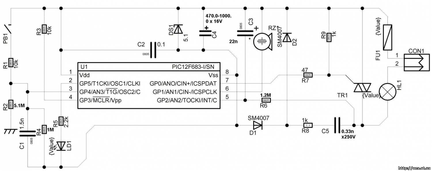

Ребята подскажите схему управления нагрузкой 220V (планируется использовать симистор BTA 08-600B), более-менее безопасную и без оптопары :)
К@Т
Сообщения: 1573
Зарегистрирован: Сб окт 09, 2010 12:33:48
Откуда: Незалежная
Re: Мелкие вопросы по МК и ПЛИС.
Сообщение К@Т »
Wereww писал(а):Ребята подскажите схему управления нагрузкой 220V (планируется использовать симистор BTA 08-600B), более-менее безопасную и без оптопары :)
Какой вопрос-такой ответ!
У кошки 4 ноги и хвост-плюс,минус,вход,выход,а хвост-земля.....Надо переходить с китайской бурды на канифоль.......[url=http://infobar.hsdn.org/][img]http://static.hsdn.org/infobar/350x60.gif[/img][/url]
Chettuser
Сообщение Chettuser »
А чем оптосимистор не устраивает? Гальваническая развязка.
