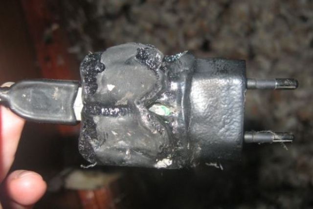

Привет. В блоке питания трансформатор издает противный писк. Все элесенты в норме. Видел, что заливают смолой.
Можно ли попробовать залить автомобильным температуростойким герметиком ?

сначала надо найти причины свиста, они не должны свистеть даже не залитые.
- Сообщения: 26671
- Зарегистрирован: Пт май 18, 2007 22:56:58
Могут и свистеть и трещать. Каждый третий питальник в доме издает какие-либо звуки.

[uquote="Телекот",url="/forum/viewtopic.php?p=3677298#p3677298"]сначала надо найти причины свиста, они не должны свистеть даже не залитые.[/uquote]
Да там особо и нет ничего.
Когда пальцем нажимаю, то свист почти пропадает.
Что за питальник.

Не пользуйся китаемUpgrader писал(а):Каждый третий питальник в доме издает какие-либо звуки.
- Сообщения: 26671
[uquote="Телекот",url="/forum/viewtopic.php?p=3677340#p3677340"]Не пользуйся китаем[/uquote]

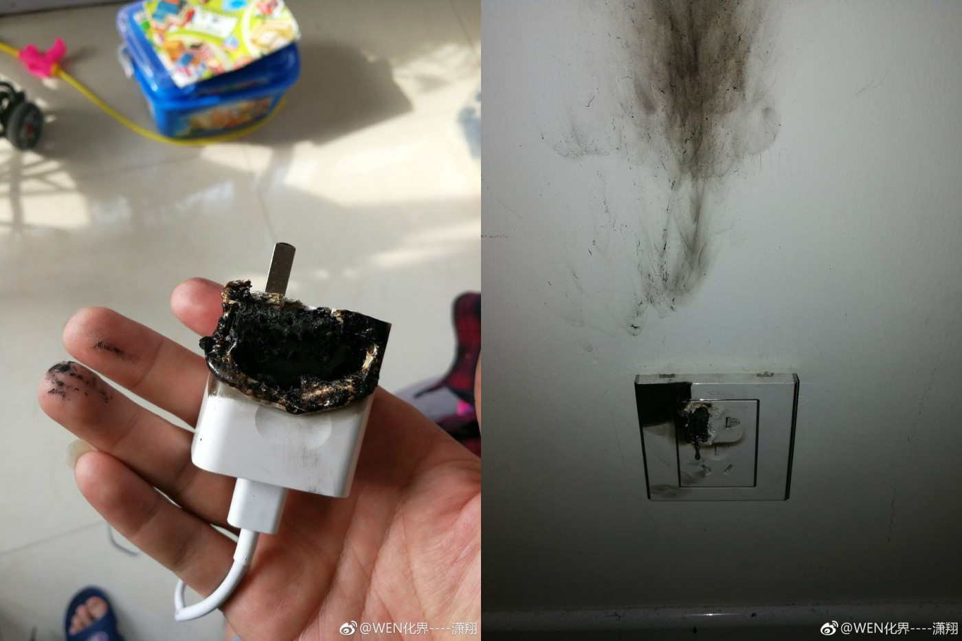

Нет уж, проще залить трансформатор. И весь блок питания.
Ну да эпоксидкой, что бы совсем не когда не разобрать.
- Сообщения: 26671
Так китай же - не жалко выкинуть.
Заодно если та ж эпоксидка не горит - +100500 к пожарной безопасности.
Добавлено after 2 minutes 39 seconds:
