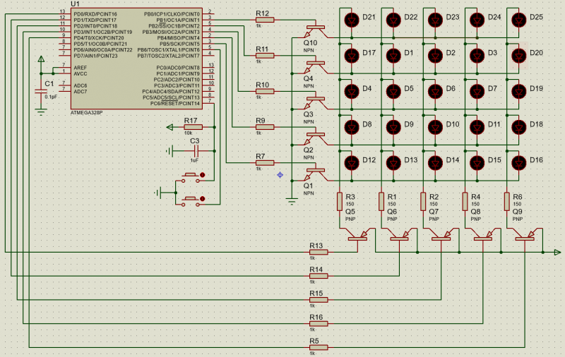

Здравствуйте. Продолжаю заниматься этой схемой.
После сборки схемы в железе и прошивки программы я столкнулся с вопиющим, беспрецедентным случаем какого-то колдовства. Дело в том, что столбцы у меня подключаются к порту C, на выводах которого логическая 1 по какой-то причине имеет потенциал всего в 4 в, при напряжении питания в 4.9. Поэтому pnp транзисторы, подключенные к выводам этого порта, не закрывались и управление светодиодами становилось невозможным. После перевода столбцов на порт D, проблема решилась.
То же самое проявилось и на другом мк - atmega8, с тем лишь отличием, что половина выводов порта C выдает нормальную 1, а другая половина 4 в. Проверял на отдельной отладочной плате - то же самое. Программу для теста использую самую простую: пустой проект в atmel studio + две строки DDRC = 0b00000001; PORTC = 0b00000001;.
До этого момента с портом C на обоих мк я не работал (кроме шины i2c на PC4 и PC5), контроллеры должны быть оригинальные (покупал в чипдипе), а atmega328p вообще почти новый.

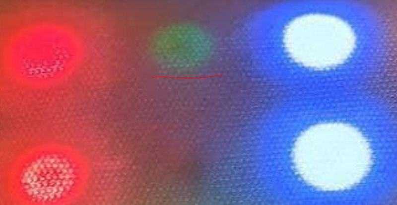

Есть еще одна, менее существенная проблема: паразитная засветка. Выглядит так
Проявляется только на высокой частоте разверстки, в моем случае это 650 Гц. Флюс отмыт.
Прикладываю также исходники программы на С для 328p, она пока что выводит только один кадр. Фьюзы стоковые, но с выключенным делителем частоты.
Что можете сказать по всему этому?

это не паразитная засветка а эффект резонанса люминофора

[uquote="Lotzy",url="/forum/viewtopic.php?p=4131048#p4131048"]Программу для теста использую самую простую: пустой проект в atmel studio + две строки DDRC = 0b00000001; PORTC = 0b00000001;.
До этого момента с портом C на обоих мк я не работал (кроме шины i2c на PC4 и PC5), контроллеры должны быть оригинальные (покупал в чипдипе), а atmega328p вообще почти новый.[/uquote]? По вашей схеме надо бы, например, так:
PORTB = 0x00;
DDRB = 0x3E;
PORTD = 0xFF;
DDRD = 0x1F;
а в ходе работы выдавать в порт B бегущую единицу, а в порт D состояние светодиодов. Биты в регистре DDR, выделенные для ногодрыгания, должны быть единичными, иначе не будет на выходах пушпулла.
