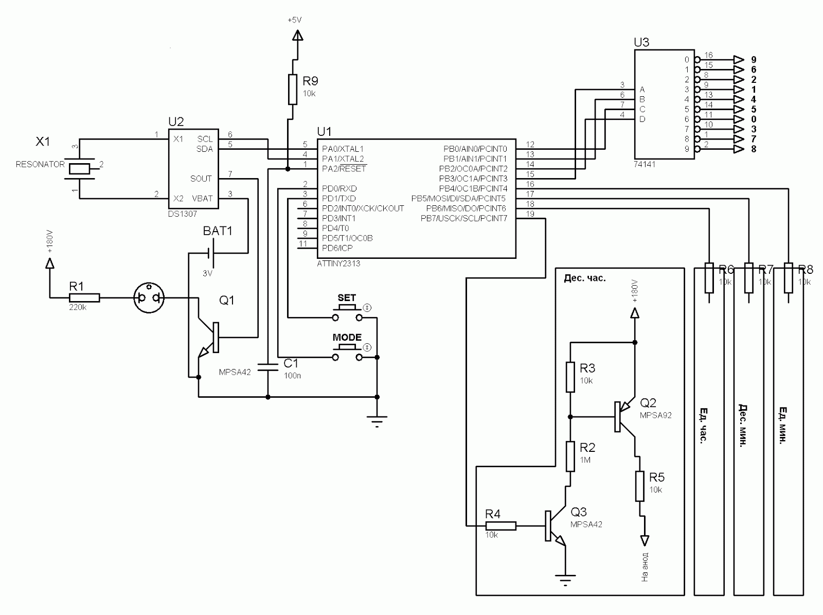

Здравствуйте коты и кошки . Собрал часики http://radiokot.ru/forum/viewtopic.php? ... tart=14990
http://robocua.blogspot.ru/2013/12/blog-post.html#more вроде бы все работает да вот беда засвечены в каждом индикаторе по несколько цифр одновременно , кто с таким сталкивался будте снисходительны подскажите в чем может быть причина данного дефекта ??

Форум бегло прочитал , нашел одну тему с подобным дефектом , но у него были оптроны и после замены на транзисторы все решилось .Но у меня то изначально тр-ы.

Сообщение *Trigger* »
Уточните, это именно паразитная засветка от соседнего разряда или просто несколько цифр светятся, не связанные с соседними разрядами?
Сообщения: 48
Зарегистрирован: Вт июл 13, 2010 15:04:19
Сообщение saxno08 »
Светятся "0" и "7" , "7" порой меняется на "9". "0" горит всегда . Занижал частоту мк до 128 Кгц при помощи фузов , тогда ноли пропадают но естественно цифры переключаются очень медленно . ИД1 менял ( хотя сомневался в ее причастности ) на всякий случай .

Прошивку где брали?
Сообщения: 48
Сообщение saxno08 »
Здесь http://radiokot.ru/forum/viewtopic.php? ... tart=14990
Замерил частоту на анодах 70гц - это нормальная ( рабочая ) частота ?
Сообщения: 3059
Откуда: СПб
Частота такая и должна быть.
Там немного проблемная прошивка. Вот нормальная:

фьюзы оставлять как есть ?
Сообщения: 3059
Откуда: СПб
Нужно на внутренний генератор 8МГц.

Сообщение saxno08 »
С этой прошивкой еще хуже . "9" светятся постоянно , нет хода ( не идет время ) и нет реакции на кнопку сет .
Сообщения: 48
Сообщение saxno08 »
После возврата на старую прошивку уже горят не "0" , а "1" .Уже мозг кипит ! :shock:
Батарейка вставлена?
Монтаж проверяйте, на непропаи/сопли. Плату желательно отмыть от флюса (надеюсь, не активным паяли?).

Сообщение saxno08 »
Вставлена , раза три проверил ( сейчас еще проверяю) ,Отмыта ,лти120.
Сообщения: 3059
Откуда: СПб
Уточните: схема отсюда: http://robocua.blogspot.ru/2013/12/blog-post.html#more (первая или вторая?), а прошивка из моего сообщения (свежего, что выше или совсем старого, с фото часов)? Если схема первая, то они не совместимы. Катоды по-другому подключены к ИД1.
