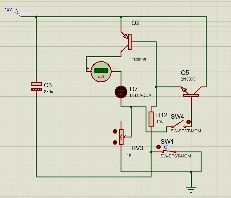

[uquote="Express",url="/forum/viewtopic.php?p=4146856#p4146856"]Тут у меня вапрос специфический а как так получилось, Ic_Q4 ~=0.7V/56Ohm?[/uquote]
1.ток генератора на Q4 практически определяется током через R6 (c ошибкой на h21e**-1)
2. напряжение на R6 определяется напряжением на базе Q4 - напряжение на его эмиттерном переходе
3. напряжением на базе Q4 определяется прямым падением на переходах D1+D2
4. если грубо считать что на кремниевом pn переходе падает 0.7V (в реальности это зависит от Т, I, экземпляра перехода, я выше писал как) то 2. превращается в 0.7V*2-07V=0.7V
5. ток через R6 =56 ohm определяется законом ома I=V/R
если точнее Ic_Q4 =(VfwD1(Id,T)+VfwD2(Id,T)-Vfw_e_Q4(Ic,T,Vc)*(1-1/h21e(Ic,T))/R6(T)
но учитывать в таком грубом расчете скажем поправку на эрли Vfw_e(Vc) и на ток базы - никакого практического смысла не имеет.
а посему ~=(0.6..0.7)V/56Ohm=10.7..12.5mA

12943, только без наездов, до этого момента я решал всё сам, теперь зашёл в тупик, а поскольку ты курируешь эту схему самое время тебе что то сказать!?
Есть два варианта нахождения тока Q4 один не точный другой длинючий.
1. Ic_Q4 ~=0.7V/56Ohm
2. Ic_Q4 =(VfwD1(Id,T)+VfwD2(Id,T)-Vfw_e_Q4(Ic,T,Vc)*(1-1/h21e(Ic,T))/R6(T)
Существует ли другой способ?
Сообщения: 3702
Сообщение 12943 »
Что такое 0,7 В в способе 1.?
Сообщения: 4153
Зарегистрирован: Ср ноя 21, 2018 17:16:52
Сообщение Express »
Похоже падение на преходе БЭ!?

[uquote="Express",url="/forum/viewtopic.php?p=4147158#p4147158"]Похоже падение на преходе БЭ!?[/uquote]
Что можешь сказать про человека, который делит напряжение на одном участке на сопротивление другого участка цепи?
Сообщения: 4153
Сообщение Express »
Хорошо хорошо, чо делать то тогда?
Сообщения: 6705
Откуда: Протвино
Сообщение AlexS4 »
Express, ну какой б-э ?! drop database !
я же четко написал:
"2. напряжение на R6 определяется напряжением на базе Q4 - напряжение на его эмиттерном переходе"
0.7 это примерное напряжение на R6, исходя из того что на диодах 0.7*2 и на б-э 0.7. просто вычетаемое и разность совпали.
и это один способ, просто подставлены приблизительные значения.
другого разумного способа я не знаю.

Express дело спрашивает. Мы падение на R5 забыли учесть (кстати, зачем он там?). Тогда получается:
Vd = 0.7 = R5 * Ib + R6 * (1+β) * Ib
Ic = 0.7 / (R6 + R5 / β )
Для транзистора BD139 типовая бета при Ic=10мА равна 85, поэтому Ic = 0.7 / (56+26) = 8.5 мА.
Сообщения: 4153
Сообщение Express »
[uquote="lumped.net",url="/forum/viewtopic.php?p=4147247#p4147247"]Express дело спрашивает. Мы падение на R5 забыли учесть (кстати, зачем он там?). Тогда получается:
Для транзистора BD139 типовая бета при Ic=10мА равна 85, поэтому Ic = 0.7 / (56+26) = 8.5 мА.[/uquote]
Все согласны с этим? И насколько это точно?

да, че тут спорить, ;) просто я имел ввиду свою упрощенную схему с крутым генератором Q4, не подпорченным R5, (это упрощение по моему предположению должно компенсировать потерю OLG на замене Q3 резистором, тоесть перенести часть усиления во 2й каскад)
насчет вычислений - оно точно на разброс бетты тоесть +-лапоть h21e_BC139=40..250 тоесть Ic_Q4=6..10mA

lumped.net, откудо взялся третий источник тока?
(103.99 КБ) 102 скачивания
Сообщения: 425
Зарегистрирован: Сб фев 01, 2020 16:04:03
Сообщение lumped.net »
В смысле, "откуда взялся"? Это я его нарисовал. Я так вижу схему. Вас что-то в этом смущает?
Сообщения: 4153
Сообщение Express »
Да, смущает, зачем делить ГСТ на два источника тока, тыже используешь малосигнальный эквивалент?
Сообщения: 425
Где Вы тут малосигнальный эквивалент увидели-то? Батарея V на месте и не закорочена, падение на переходе БЭ Vbe тоже. Это же модель для расчёта рабочей точки (т.е. по постоянному току)!
А источники тока я теперь как только встречаю, так первым делом напополам распиливаю. Главное - в рекурсию не уйти случайно.
