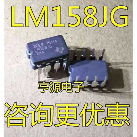

Я понимаю ваши сомнения, но пластик так-же разрабатывают, как и что лежит в кремнии. Если это оригинальный chip, то там и пластик производителя. И качество его выше, чем было в прошлом веке, хоть и выглядит так-же.
К слову, пластик вначале не применялся чуть-ли не с "отрицательных" температур. Но потихоньку технология (фирменных изделий) подтягивалась и пластик перешел не только на "минус", но и на совсем нехилый минус.
