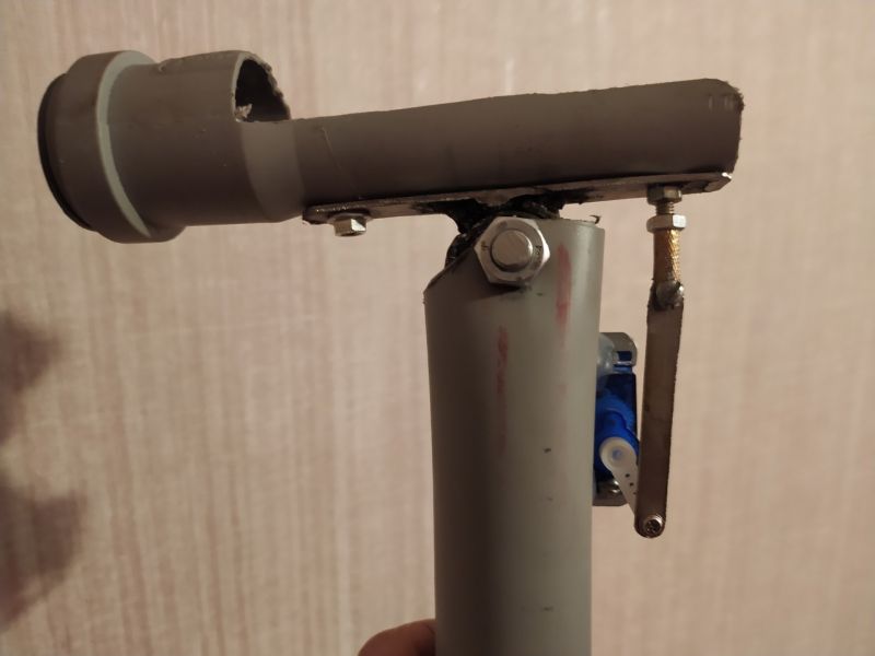

Программа, что я выше представил, расчитана на поворот сервопривода 90 градусов, это хорошо, если хлыстик приделать прям к сервоприводу, а если делать подставку для удочки, как у меня, то нужно 180 градусов. И чтобы хлыстик лучше играл, разбивать шаг нужно не 5,90,10,90,... а через десятку, как внизу. 5,15,10,25,20,35,... Вот скетч.
#include <Servo.h>
Servo a;
void setup()
a.attach(A1);
pinMode (A4,INPUT);

Удочка отпущена 0 градусов
Удочка поднята 170 градусов, 180 не целесообраззно, уже почти нет хода.
вот так закрепил сервопривод
Пишу с ошибками и опечатками.На это у меня есть разрешение и справка

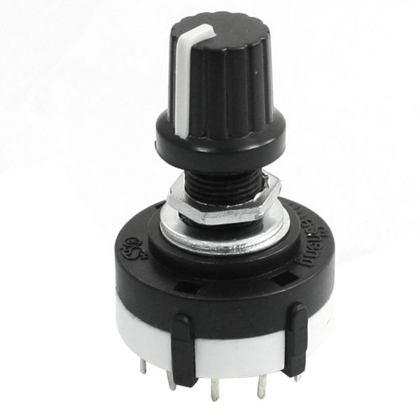

скетч на 6 программ
Я взял двойной переключатель 4 положения, первое положение пауза, три программы через переключатель

Сообщения: 962
Зарегистрирован: Вт янв 04, 2011 13:26:17
Откуда: Лен.Обл.
Сообщение java »
Причём здесь машинные инструкции? Скетч для адруины это и есть исходник, вы как с луны свалились, ей богу! Это для микроконтроллера приходилось писать исходник, затем компелировать, потом через програматор заливать в микроконтроллер, в адруино даже програматор не нужен, чего я вобще расказываю вам прописные истины, смешно просто!
Сообщения: 962
Откуда: Лен.Обл.
Сообщение java »
Ну я так понимаю все занятые, или от новогодней пьянки не отошли, замедлил скорость засчёт пауз, вот окончательная програмка, если кто соберётся делать, то милости прошу.
#include <Servo.h>
Servo a;
void setup()
a.attach(A1);
pinMode (A5,INPUT);
pinMode (A4,INPUT);
pinMode (A3,INPUT);
pinMode (A2,INPUT);
pinMode (4,INPUT);
pinMode (3,INPUT);
void loop()
a. write(0); // Чтобы выстовить привод горизонтально
delay(1000);
if(digitalRead (A2) == 1) //работает первая кнопка
a. write(5);
delay(200);
a. write(10);
delay(200);
a. write(15);
delay(200);
a. write(20);
delay(200);
a. write(25);
Сообщения: 11543
Сообщение Dik13 »
А вы чтонить уже на это устройство - поймали ?
На сколько оперативность установки(развёртывания) всего этого ?
Сообщения: 962
Откуда: Лен.Обл.
Сообщение java »
буду на рыбалке, отсниму видео.

Сообщения: 1191
Зарегистрирован: Вс янв 22, 2017 09:48:53
Откуда: Латвия, Эглюпе
Сообщение Аурита »
[uquote="java",url="/forum/viewtopic.php?p=4536330#p4536330"][/uquote]
Спасибо!
Очень интересно, и с уловом.
Моя удочка улова не принесла, ибо совершил
Глупейший прокол. Не в электронике. :)))
Функционал у меня шире был:
Игра вверх и вниз с регулируемым шагом.
Реакция на поклевку - подсечка.
По результу во время контрольного ожидания
Либо продолжение игры, если не обнаружена рыба,
Либо вытаскивание на лед и отвод в сторону от лунки.
..Умному- дай голову, трусливому- дай коня,
Дай же ты Всем понемногу.
И незабудь про меня (С)
