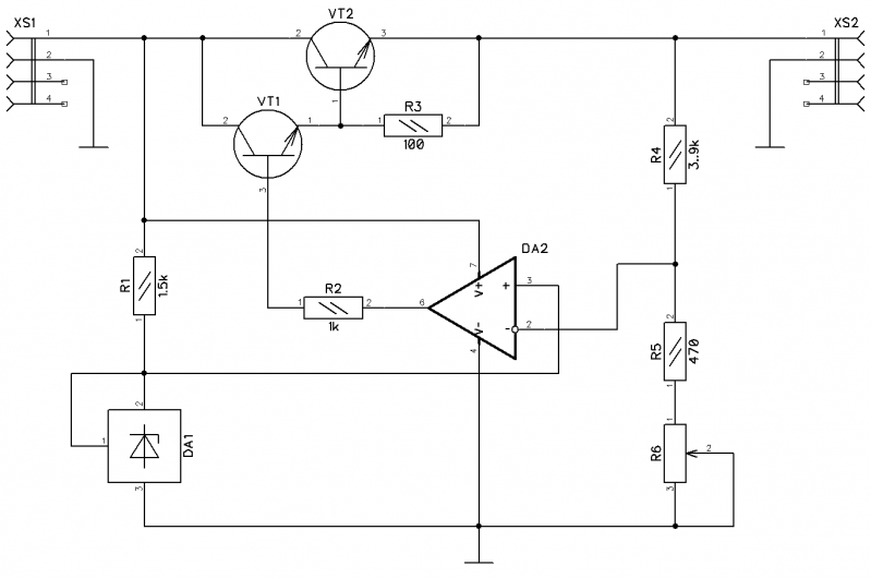

нет . это выбор стаба для усилителя А класса, в котором повышенные требования к теплоотводу. Это не просто воткнул 7824 и готовчик.
Добавлено after 9 minutes 51 second:
https://tinyurl.com/223korkf мне нравица. Silicoid как оптимизировать под реалии ? или где можно почитать
Сейчас ибуки должен появиться и всё обоср..ть
Добавлено after 11 minutes 42 seconds:
https://tinyurl.com/2bhpo7cf вот так лучше. это я себе

AndreyZZ писал(а):https://tinyurl.com/223korkf мне нравица. Silicoid как оптимизировать под реалии ?
..никак - у тебя ток драйвера 32 мА, рассеиваемая на нем мощность более 100мВт и его вместе с проходным транзистором придется лепить на теплоотвод.. :)
..ты мерзнешь чтоле постоянно..?.. :)))
..помимо всего, вы, господа, забыли, что ОУ - прибор, рассчитанный на двухполярное питание, а тут он питается однополяркой и у вас у обоих с силикоидом нарушен регламент как по синфазке, так и по максимальному выходному напряжению ОУ.. :)
..собсно, об этом говорит и малое образцовое напряжение на не инв. входе, при котором ваш дивайс еще нормально работает и кривые номиналы резюков в делителе, отличающиеся друг от друга на порядок..но вы, канешно, на это внимание не обратили.. :)
..а использование в кач. ИОН говна, вроде TL431 и им подобных, с не предсказуемым ТКН будет иметь последствия однозначно - с прогревом выходное напряжение так же будет изменяться.... :)
..я привел вам схему, лишенную указанных недостатков - не ндравитца, видте ли..чо вас так на всякие какашки-то тянет..?.. :dont_know: ..ну, это ваше дело... :)
..чтобы хоть как-то обыграть в вашем случае ограничение по синфазке, надо увеличить напряжение питания ОУ до максимально возможного (пусть это будет 30В) - т.е, это еще дополнительные костыли - умножитель (как минимум два диода и два конденсатора), а поскольку полученное напряжение окажется больше - еще и стабилизатор питания ОУ (еще резистор и стабилитрон)
..а чтобы разгрузить драйвер проходного транзистора по току, понадобиться добавить каскад сдвига уровня, и сменить структуру проходного транзистора и схему управления им.. :)
..вот такие вот дела, котятки..а вы думали - в сказку попали..?.. :)

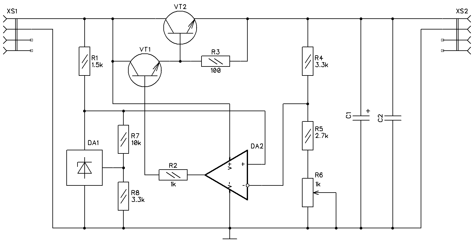

По причине сдохшего фото хоста у ssc на форуме полегли все давние картинки.
Стабилизатор, переделанный мэтром на актуальную элементную базу.
Я собрал и пристроил к делу такой стабилизатор.
Для JLH более чем. Запускается стабильно, нагрузку держит.
Активно пользую стабилизатор на N-канальном полевике ссылка, технологично и недорого.

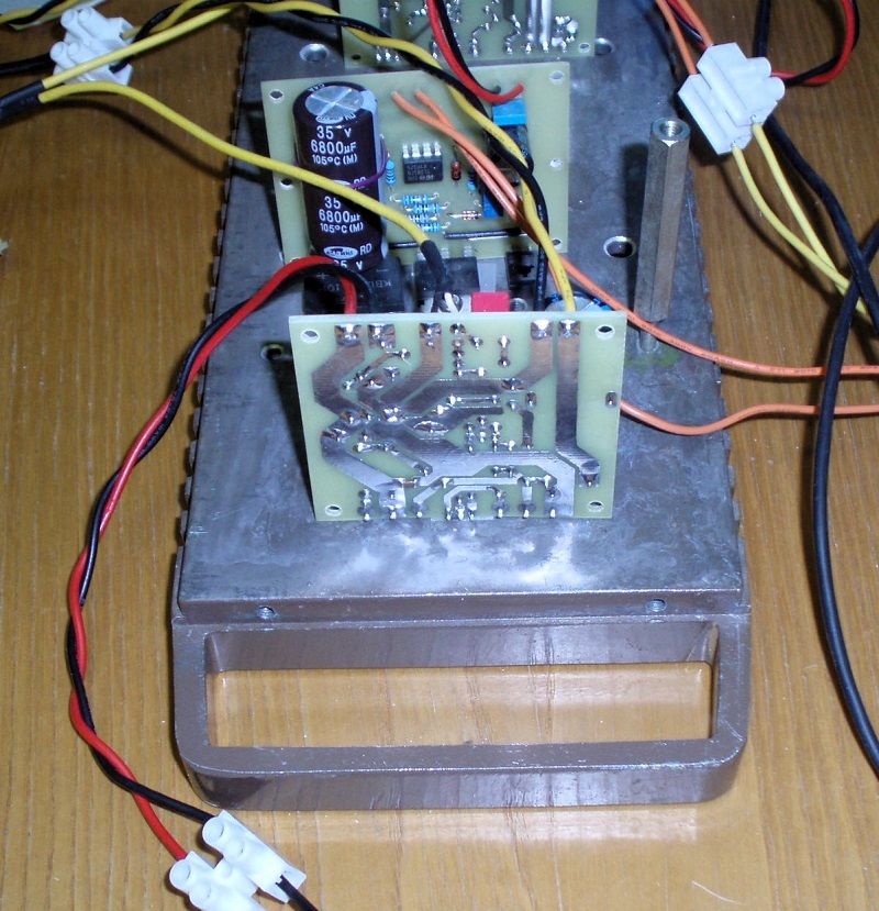

-serg- писал(а):По причине сдохшего фото хоста у ssc на форуме полегли все давние картинки.
..нашел у себя тут плату стаба.. :)

Silicoid
Сообщения: 717
Re: Высоколинейный усилитель класса "А"
Сообщение Silicoid »
ssc писал(а):но вы, канешно, на это внимание не обратили.
Вообще-то обратили, но пока я собирал схему тут уже столько написали, что смысла что-либо дописывать уже не было )))
В общем, схема рабочая, но опорное напряжение надо увеличить. Факт.
с UA741 работает. Мне было лень пользовать хороший транзистор под эксперименты, собирал на 817+819
в общем продолжу изыскания. На текущий момент схема видится вот так.
что касается температурного дрейфа, то из вашего же скриншота получается, что температурный дрейф всей схемы составит 30мВ во всем диапазоне температур.
Я думаю, в данном конкретном случае им можно пренебречь.
Если не нравится TL431, то можно взять другой источник. только они уже сильно дороже будут.

https://tinyurl.com/2cuthrhb собрасл схемку serg по ссылке выше. там же мона любой тр-р использовать с высоким hfe и даже составной 7 всё равно на всех схемах с трудом удается выйни из рамок 10W тепла. Какой то рок ... как на титанике- что бы мы не делали, корабль утонет.
Добавлено after 4 minutes 13 seconds:
TL431 настолько популярен что в мультяшном симуляторе для него отдельный компонент в базе имеется.
Добавлено after 22 minutes 13 seconds:
и там судя по графику мягкий старт уже встроен. три в одном, как я и хотел
только убрать подстроечник и оптимизировать под макс высокое напр на выходе без пульсаций.

отдельно батареечка указана = эта схема ГСТ очень хорошо пускает в выходной ток пульсацию входного тока, поэтому ее надо питать чистым, как слеза девственницы, DC током, то есть его надо отфильтровать или стабилизировать
Добавлено after 1 minute 18 seconds:
входной, который задается R22 и падением напряжения на нем
Добавлено after 7 minutes 30 seconds:
про Андрея зедзед скажу, что этому человеку вы что-то говорите там и я тоже, какие-то советы, а он из касты челов, которые изготовительные работы делают, ну вот что называется как засверлить, фаски снять и еще 100500 технологических там операций, и это бы работало, если бы это была какая-то фирма, производящая усилки
я бы вас тоже всех послал, если бы мне в интернете советы давали, че паять, и если бы я от этих советов не ожидал профит
а так я, как кит, посматриваю, что там проскочит, какая-нибудь фишечка, которая глаз зацепит
Добавлено after 5 minutes 11 seconds:
[uquote="ssc",url="/forum/viewtopic.php?p=4725269#p4725269"]абсолютная нестабильность выходного напряжения составит (20/2,5)*0,03 (В) или же 0,24В.. :) ..т.е, примерно 1,2% - это если не будет других дестабилизирующих факторов...для сравнения - стаб на LM317 в типовом включении имеет абсолютную нестабильность по напряжению примерно 50мВ - т.е, на порядок меньше..вот и думай - много это или мало.. :dont_know:[/uquote]
какие 0,24 вольта, этим усям что кабану дробина, там на 3 вольта другое напряжение питания будет, ниче не случится, и стаб не стаб, а так, фигнюшка, добавляющая недостающие 30 децибел подавления пульсации
Добавлено after 52 seconds:
штоб сто герц в динамик не заходили и у-у-у-у-у-у-у не делали
Добавлено after 13 minutes 44 seconds:
насчет вообще схемы умзч: как известно, давно все это неактуально на транзисторах, если надо 50 Вт, просто бери микруху и все, желательно класс Д
но если ваша схема не имеет диапазон питающих такой же широкий, как какая-нибудь тда7294, и в ней нет режима стендбай, и вдобавок если она врубается с переходными процессами, которые развалят и сожгут динамик, то это не схема, а хлам
по факту, кроме шуток: нормальная УМЗЧ схема продолжает что-то усиливать и держать кое-как 0 на выходе, даже когда питание обваливается до +/-5 Вольт, ну мощность конечно будет уже три копейки, но в пределах клипа должно быть стабильно и с мало искажений
Добавлено after 3 minutes 32 seconds:
еще большой совет, это шит контроль, то есть брать что-то ширпотребное, типа airpods от эппла и сравнивать, а так получается, лепим акустику там ,усилки, а мож она вчистую сливает блютузным наушникам каким-то там...
так сказать, ущипнуть себя за щеку и проверить, что не бредим
просто это вы будете за стопарем своим товарища объяснять, почему это ваше аудио толком никому не надо
(3.17 КБ) 223 скачивания
