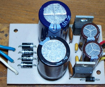

спрашивается: а за каким фуем на входе стоит "довесок" 220 мкФ параллельно основным 2200 мкФ?
выкинуть на фиг, а плата станет значительно короче...
Сообщения: 1974
Откуда: -Моск-
Сообщение -serg- »
Производитель рекомендует устанавливать низкоимпедансные электролитические конденсаторы на входе и выходе микросхемы регулятора.
Low ESR конденсаторы на требуемое напряжение и ёмкость очень громоздки и весьма дороги.
Для оптимизации габаритов (и стоимости), после выпрямительного моста стоит обычный конденсатор, шунтированный низкоимпендансным электролитом.
Эксплуатация показала, что это приемлемое решение, обычный конденсатор (стоящий после моста) совершенно не греется, все параметры устройства соответствуют заявленным в DataSheet LM2576T.

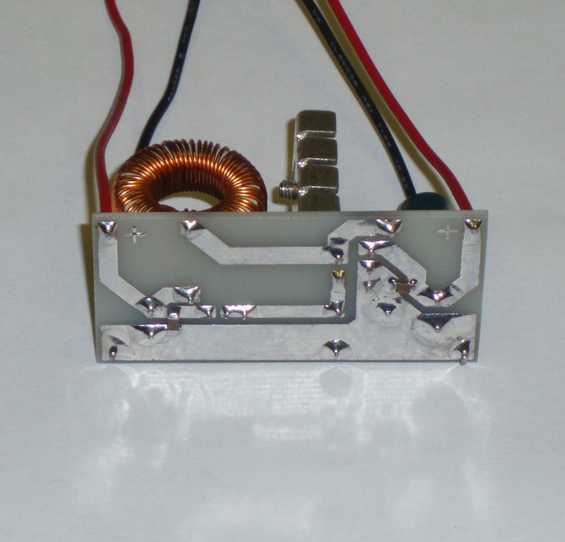

Универсальная печатная плата импульсного регулятора напряжения LM2575T, LM2576T, LM2596T и подобных.
Схема регулятора на 5 вольт, ток до 3А.
Внешний вид.
Схема регулятора с изменяемым выходным напряжением от 1,5 до 35 вольт, ток до 1А.
Внешний вид.

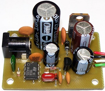

Спасибо за нужную тему. Я когда-то для своих приборов создал вот эти простые блочки питания, возможно кому-то еще пригодятся.
Выкладываю без изменений, вся нужная информация в архивах (схема, плата, описание, перечень элементов).
1. Обычный компактный двухполярный стабилизатор на 7805/7905. Изменив стабилизаторы на другие типы 78**/79**, можно сделать и на другие напряжения.
2. Двухполярный стабилизатор на 7805/79L05 и таймере 555, из однополярного китайского настенного адартера.
С Новым Годом!

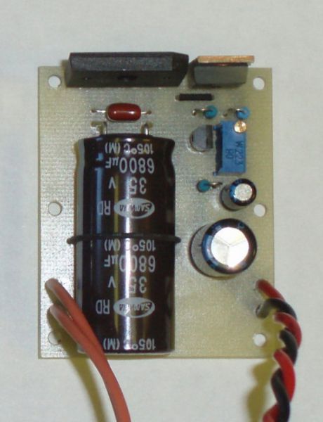

Буду очень благодарен. Мне нужно получить максимальное напряжение минимум в 7 ампер для питания двух TDA7388.
От того что я собрал сильно фонит трансформатор в динамики. Меня перенаправили на эту тему с данным стабилизатором.

Стабилизированный блок питания с регулируемым напряжением на полевом транзисторе, выпрямительный мост GBU0806, схема.
Внешний вид.
Печатная плата во вложении.
Стабилизатор усилителя.lay
(33.48 КБ) 1303 скачивания
Конструкция стабилизатора предполагает установку моста и транзистора на одну привалочную плоскость радиатора.
Полевой транзистор монтируется на радиаторе через изолирующую прокладку.
При больших токах, диодный мост изрядно нагревается, крепление должно быть плотным, применение термопасты приветствуется.

Спасибо большое! Я единственное что конденсатор 6800mF заменю на 0,5F от автомобильной акустики и поставлю радиатор с компьютерного БП. Как соберу скину фото и опишу результаты.
Сообщения: 13
Зарегистрирован: Пт мар 31, 2017 14:02:31
Сообщение FlacRock »
Спасибо большое за помощь! Собрал все работает, в колонках ни каких наводок, даже не слышно что они включены!

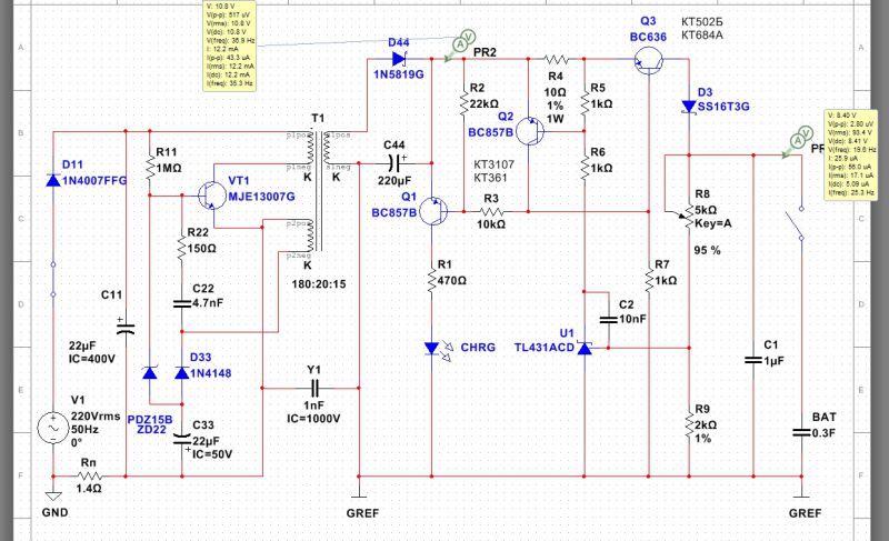

Заброшу сюда зарядное li-ion, да собственно при настройке можно много чего заряжать. Немного предыстории, умерла батарейка и только после этого я посмотрел каким током и до какого порогового значения идет заряд. Всё стало ясно. Понадобилось мне зарядное, полазил по сети, в мультисиме покрутил, нашел. Делюсь. Автор мне к сожалению неизвестен. Есть особенность, ток стабилизирован от начала цикла до конца, а вот напряжение как обычно, возрастает по мере заряда. Нужно было на smd делать, планировал поместить в один корпус с платой зарядного мобильного телефона.
