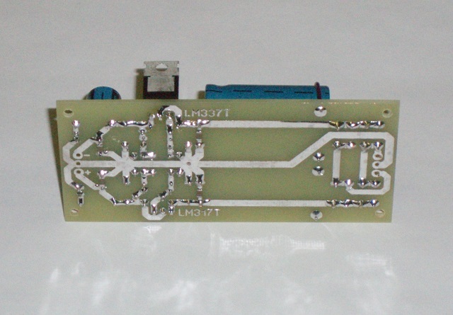

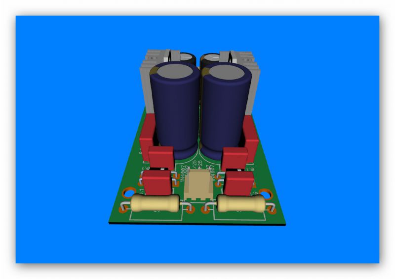

Предлагаю выкладывать удачные варианты печатных плат для питающих устройств, проверенных в деле и удобных для повторения.
Двух полярный стабилизатор универсального назначения, собранный для использования с фоно корректором +/- 25 - 30 вольт.
Вид сверху
Вид снизу
Во вложении два варианта печатной платы стабилизатора, схема типовая для LM317T,LM337T.
Стабилизатор 2X30.lay
(148.26 КБ) 4414 скачиваний
(87.84 КБ) 19480 скачиваний
(67.13 КБ) 19350 скачиваний

И зачем они без схемы ?

Схема предложенного стабилизатора абсолютно общее место, голый datasheet на LM317T, LM337T.
На плате обозначены все позиции, при востребованной надобности, подрисую схемки.

Для таких схем каждый составит собственную печатку . Более сложные схемы обычно разрабатываются под конкретные детали которые есть в данный момент, да и под конкретное место в корпусе, под те радиаторы что есть у конструктора. Так что чужая печатка без переделки вряд ли пригодится кому то другому. Если только для примера что бы потом переделать для своих нужд, но тогда они должны быть с схемами и в общеизвестном формате lay. От фото пользы нет не какой, только лишний трафик. я даже свои печатки редко сохраняю кроме изделий так сказать массового производства.

И под конкретные корпуса. Может кому-то лучше вытянуть печатку в длину, а кому-то в ширину.

Уважаемый Телекот, в моём сообщении есть вложение с печатной платой в формате Sprint Layout 5.0
Низкопрофильный вариант стабилизатора я использовал с тороидальным трансформатором, для размещения в корпусе внешнего жёсткого диска (при сборке фоно корректора).
Такие наработки удобно присоединять в другие проекты, внося коррективы под конкретные нужды.
Для чего собственно и затеял, буду подкладывать ещё.

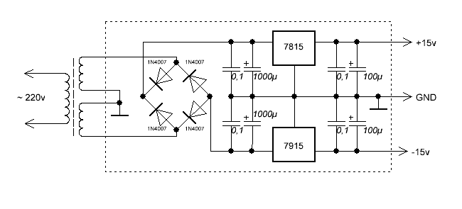

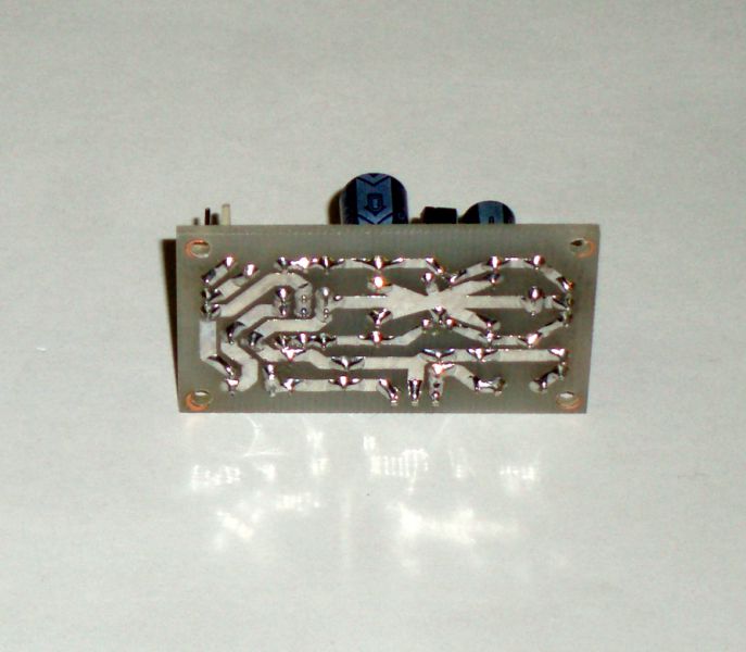

Простой двух полярный стабилизатор с фиксированным напряжением, схема.
Внешний вид.
СпойлерИзображениеИзображение
Печатная плата во вложении.
7815-7915.lay
(31.06 КБ) 2440 скачиваний
(78.64 КБ) 14475 скачиваний
(75.77 КБ) 15190 скачиваний

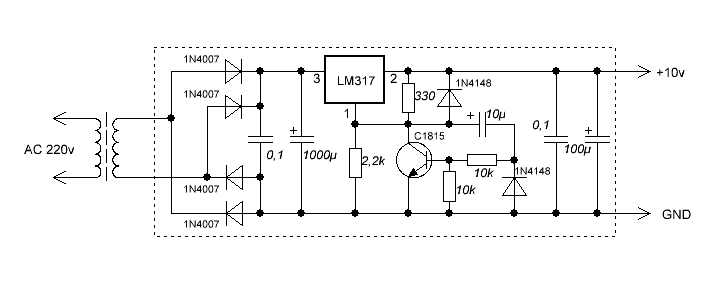

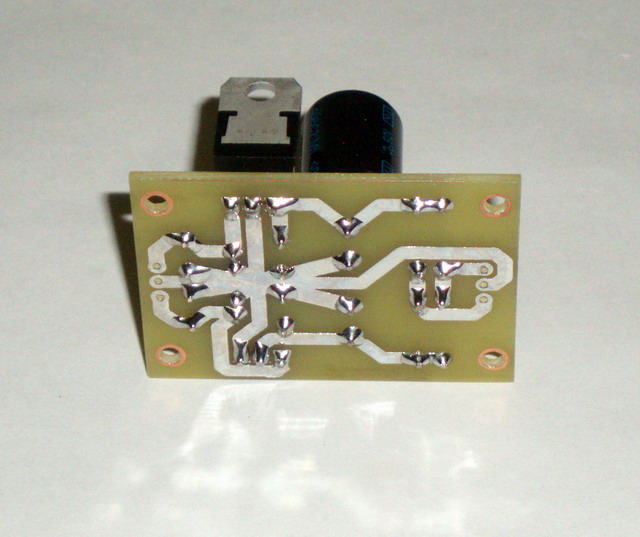

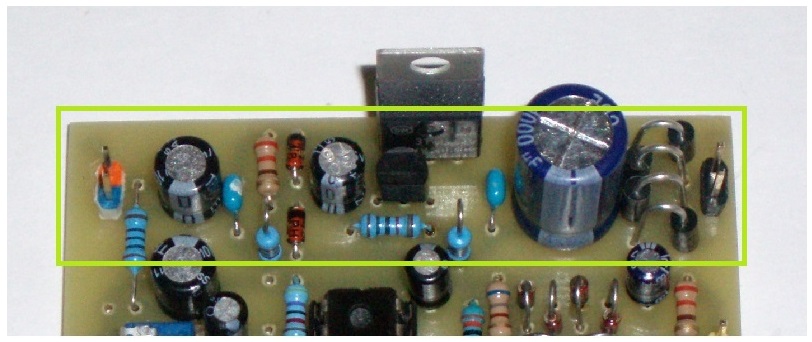

Стабилизатор с плавным нарастанием напряжения после включения, схема.
Пример использования упомянутой схемы (выделено рамочкой), в составе устройства .
При указанных в схеме номиналах, выходное напряжение достигает 10 вольт в течении примерно 4 - 5 секунд после включения.
(Используется для плавного нарастания яркости подсветки и задержки включения индикатора).

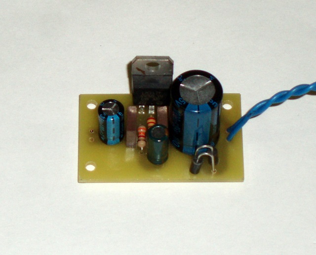

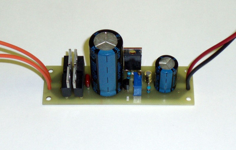

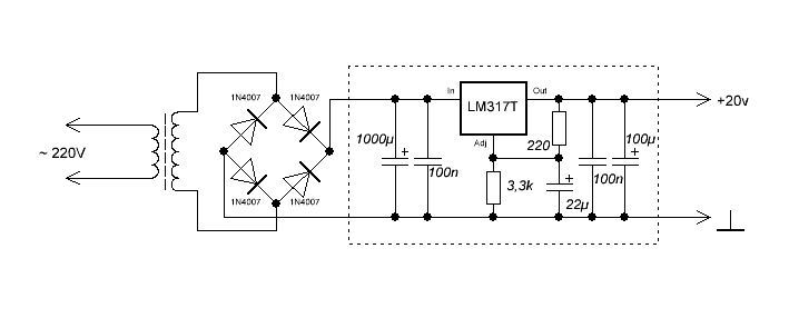

Компактный стабилизатор на LM317T, схема.
Внешний вид.
При указанных в схеме номиналах, выходное напряжение 20 вольт (питание фоно корректора, конструкция располагается во внешнем источнике питания).
Стабилизатор LM317.lay
(26.9 КБ) 2045 скачиваний
Заменой резистора (установленного между выводом Adj микросхемы и землёй) можно получить любое желаемое напряжение (в пределах допустимого для LM317T).

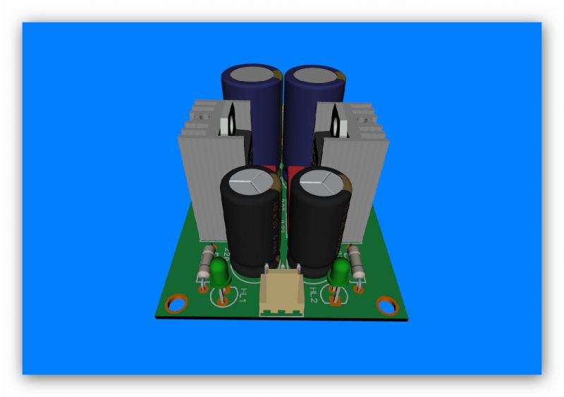

Стабилизированный блок питания с регулируемым напряжением 2,5 - 30 вольт. Изрядной мощности, на полевом транзисторе, схема.
Внешний вид.
Стабилизатор на IFRZ46N.lay
(62.19 КБ) 2303 скачивания
Блок питания используется совместно с усилителем А класса Джона Линсли-Худа, ток покоя 2А (каждого канала).
С некоторой осмотрительностью (нет защиты), можно употребить как лабораторный БП.
При надлежащем охлаждении сборок моста и транзистора, может раздать приличный ток. Предусмотрена возможность установки теплоотвода, между рядами U20C20C (с изолирующими прокладками).
IFRZ46N, TL431 и диодные сборки, извлечены из потраченного компьютерного оборудования.

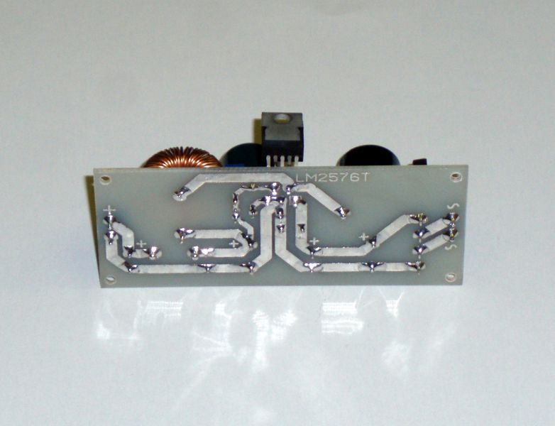

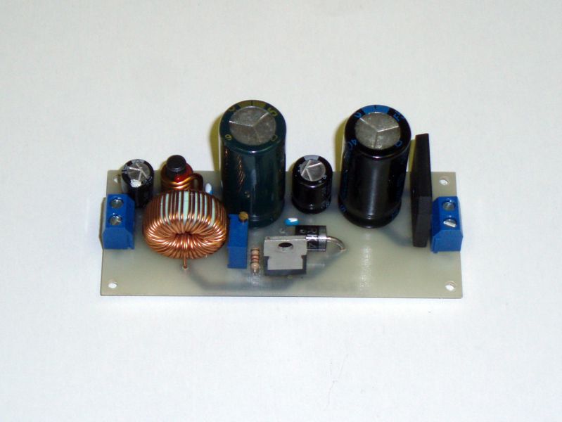

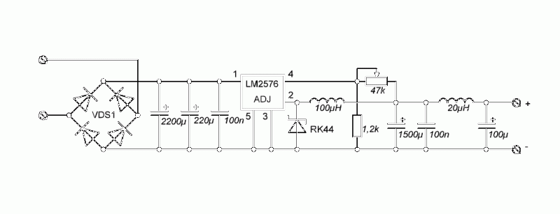

Регулируемый блок питания на микросхеме импульсного регулятора напряжения LM2576T-ADJ (Step-Down Switching Regulator).
Схема.
Входное напряжение, либо постоянное до 40 вольт, либо переменное до 25 вольт (на фильтрующем конденсаторе не должно выделятся более 40 вольт).
Выходное напряжение от 1,5 до 35 вольт, ток до 3 ампер.
Дроссель намотан на кольце салатового цвета, диаметром 20мм., толщиной 8мм. 50 - 60 витков медного, эмалированного провода, диаметром 0,7 - 0,8мм.
В выходном LC фильтре использован дроссель от компьютерного БП.
На микросхему необходимо установить радиатор. Блок питания греется умеренно, даже при значительном токе.
Однако при длительной работе с нагрузкой, потребляющей ток свыше 1,5 - 2 ампера, требуется установить радиатор на диодный мост.
Блок питания на LM2576T.lay
(36.16 КБ) 1344 скачивания

Печатная плата и схема правда с более рациональном расположением деталей есть в дотащите на эту микросхему.
-serg-
Сообщения: 1973
Откуда: -Моск-
Re: Печатные платы выпрямителей, стабилизаторов и блоков пит
Сообщение -serg- »
Моя платка сделана с оглядкой на DataSheet, но при сопоставимой площади имеет выпрямительный мост, выходной фильтр, и посадочные места под крупные конденсаторы.
Являет собой практически готовый источник питания, проверенный в деле, с длительными прогонами под хорошей нагрузкой.
В DataSheet на LM2596, эскиз печатной платки на моё разумение, сделан изящнее.
