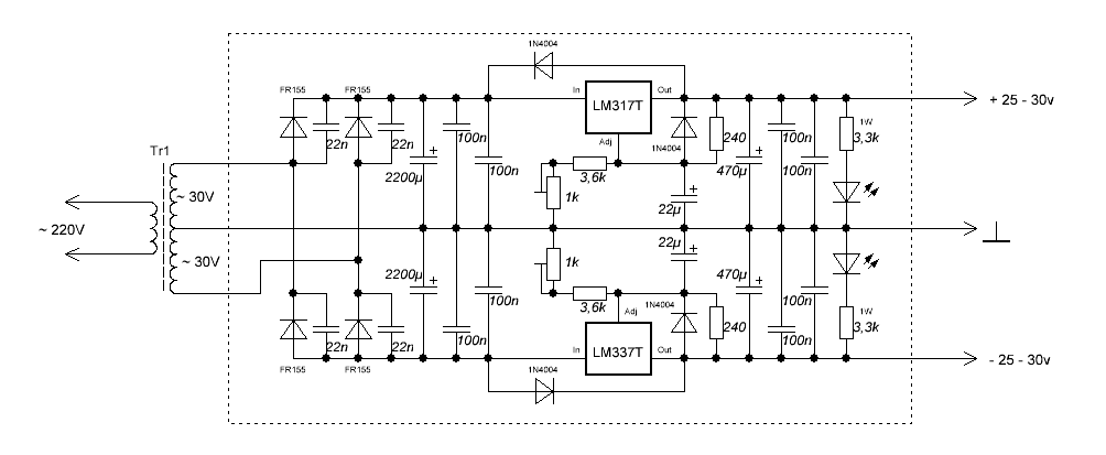

Двух полярный стабилизатор универсального назначения, собранный для использования с фоно корректором +/- 25 - 30 вольт.
Вид сверху
Вид снизу
Во вложении два варианта печатной платы стабилизатора, схема типовая для LM317T,LM337T.

И зачем они без схемы ?
Сообщения: 1974
Откуда: -Моск-
Сообщение -serg- »
Схема предложенного стабилизатора абсолютно общее место, голый datasheet на LM317T, LM337T.
На плате обозначены все позиции, при востребованной надобности, подрисую схемки.

Я подрисовал схему для стабилизатора из первого сообщения.
