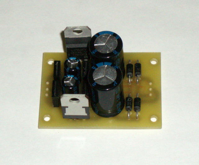

Предлагаю выкладывать удачные варианты печатных плат для питающих устройств, проверенных в деле и удобных для повторения.
Двух полярный стабилизатор универсального назначения, собранный для использования с фоно корректором +/- 25 - 30 вольт.
Вид сверху
Вид снизу
Во вложении два варианта печатной платы стабилизатора, схема типовая для LM317T,LM337T.
Стабилизатор 2X30.lay [148.26 KiB]
Стабилизатор низ.JPG [87.84 KiB]
Стабилизатор верх.JPG [67.13 KiB]

И зачем они без схемы ?

Схема предложенного стабилизатора абсолютно общее место, голый datasheet на LM317T, LM337T.
На плате обозначены все позиции, при востребованной надобности, подрисую схемки.

Для таких схем каждый составит собственную печатку . Более сложные схемы обычно разрабатываются под конкретные детали которые есть в данный момент, да и под конкретное место в корпусе, под те радиаторы что есть у конструктора. Так что чужая печатка без переделки вряд ли пригодится кому то другому. Если только для примера что бы потом переделать для своих нужд, но тогда они должны быть с схемами и в общеизвестном формате lay. От фото пользы нет не какой, только лишний трафик. я даже свои печатки редко сохраняю кроме изделий так сказать массового производства.

И под конкретные корпуса. Может кому-то лучше вытянуть печатку в длину, а кому-то в ширину.

Уважаемый Телекот, в моём сообщении есть вложение с печатной платой в формате Sprint Layout 5.0
Низкопрофильный вариант стабилизатора я использовал с тороидальным трансформатором, для размещения в корпусе внешнего жёсткого диска (при сборке фоно корректора).
Такие наработки удобно присоединять в другие проекты, внося коррективы под конкретные нужды.
Для чего собственно и затеял, буду подкладывать ещё.
