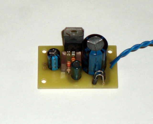

Компактный стабилизатор на LM317T, схема.
Внешний вид.
СпойлерИзображениеИзображение
При указанных в схеме номиналах, выходное напряжение 20 вольт (питание фоно корректора, конструкция располагается во внешнем источнике питания).
Печатная плата во вложении.
Стабилизатор LM317.lay [26.9 KiB]
Заменой резистора (установленного между выводом Adj микросхемы и землёй) можно получить любое желаемое напряжение (в пределах допустимого для LM317T).

Симпатичный и опрятный проект.
Файл печатной платы можно положить в архив формата zip (не все типы файлов допустимы для публикации на сайте).
