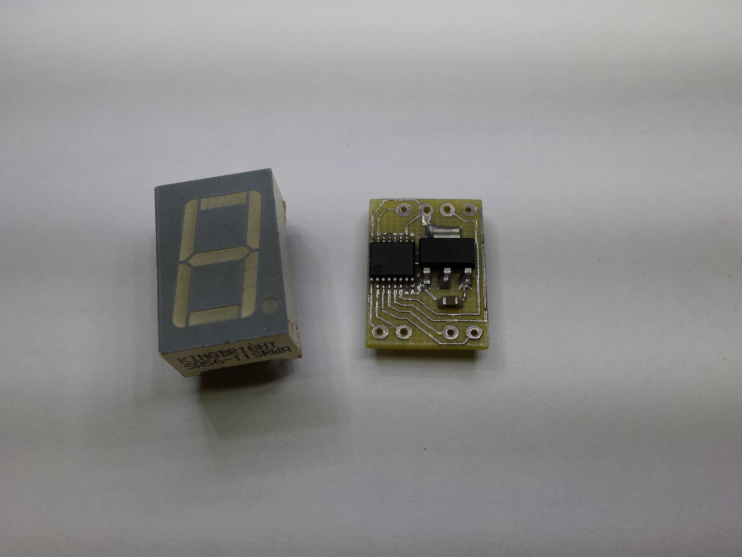

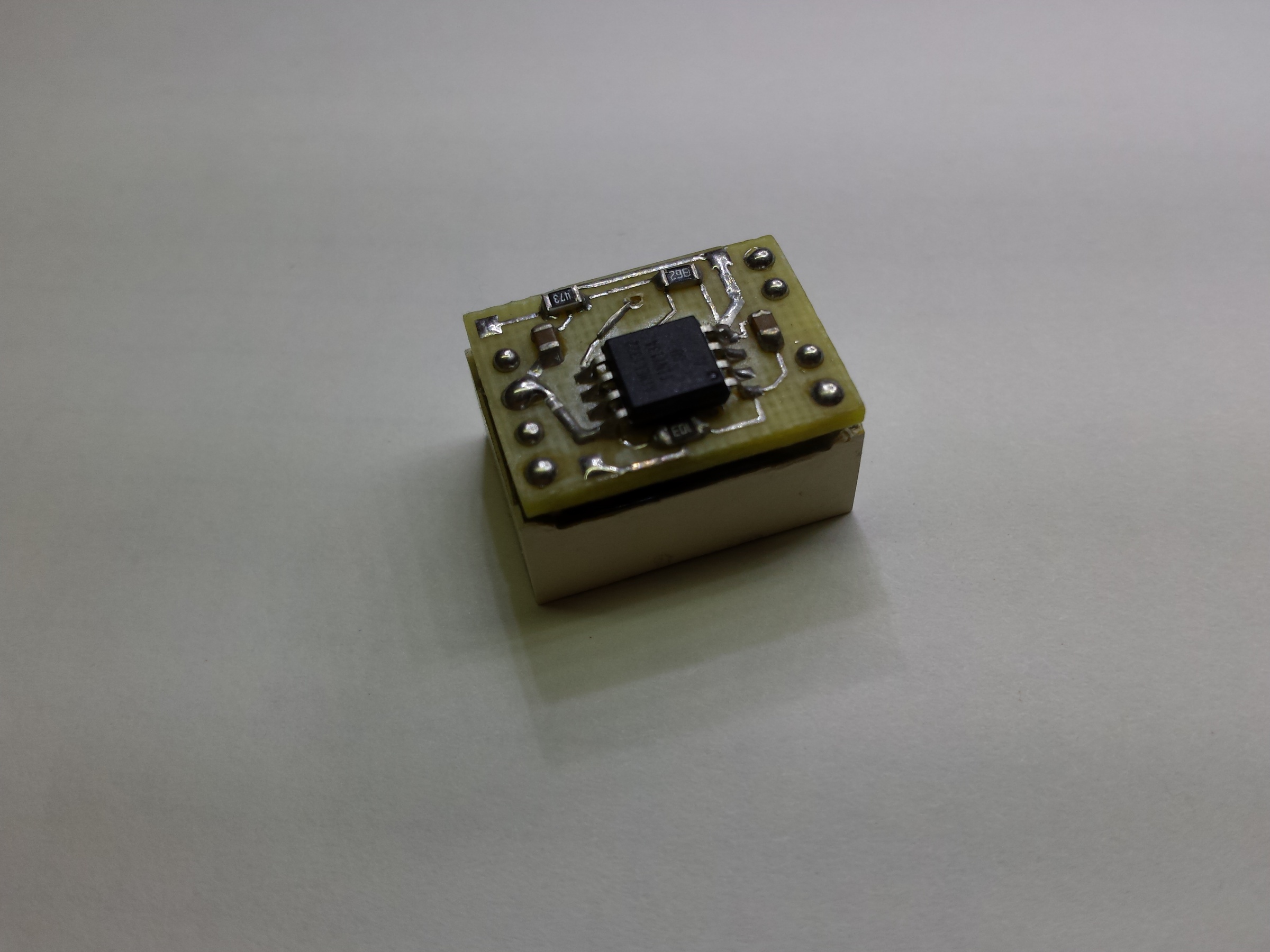

Я делал когда-то "оригинальный" вольтметр, который показывал положение фар (на корректоре фар в авто). Уместил МК Тини13, стабилизатор и регистр 595 на двусторонней плате.
Вот так:

Сообщения: 3678
Откуда: Севастополь
Re: миниатюризация схем часов на atmega48 и ин-17
Сообщение abc »
Да писал уже на предыдущей странице, что индикаторы выбраны неудачно.
Они не для "наручных" часов - это точно.
А вот небольшие настольные или встраиваемые часики - самое то.
