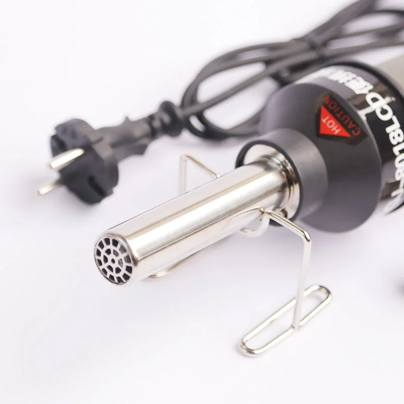

[uquote="musor",url="/forum/viewtopic.php?p=3344974#p3344974"]жаль что дома на коленке не сделать нужна пужиная проволка и печь для закалки и галваника для хромировки...
[/uquote]
а если так?
и не надо ни печи, ни пружинной проволоки. обычная шпалера 3мм оцинковка (так называемый биметалл). и 2 мм. на которые кабеля подвешивают. да брюки снять на время, что-бы не стесняли движение рук.
сама подставка от антенны ЛПА, настольного исполнения. матерриал- силумин
Я его полностью поддерживаю.
