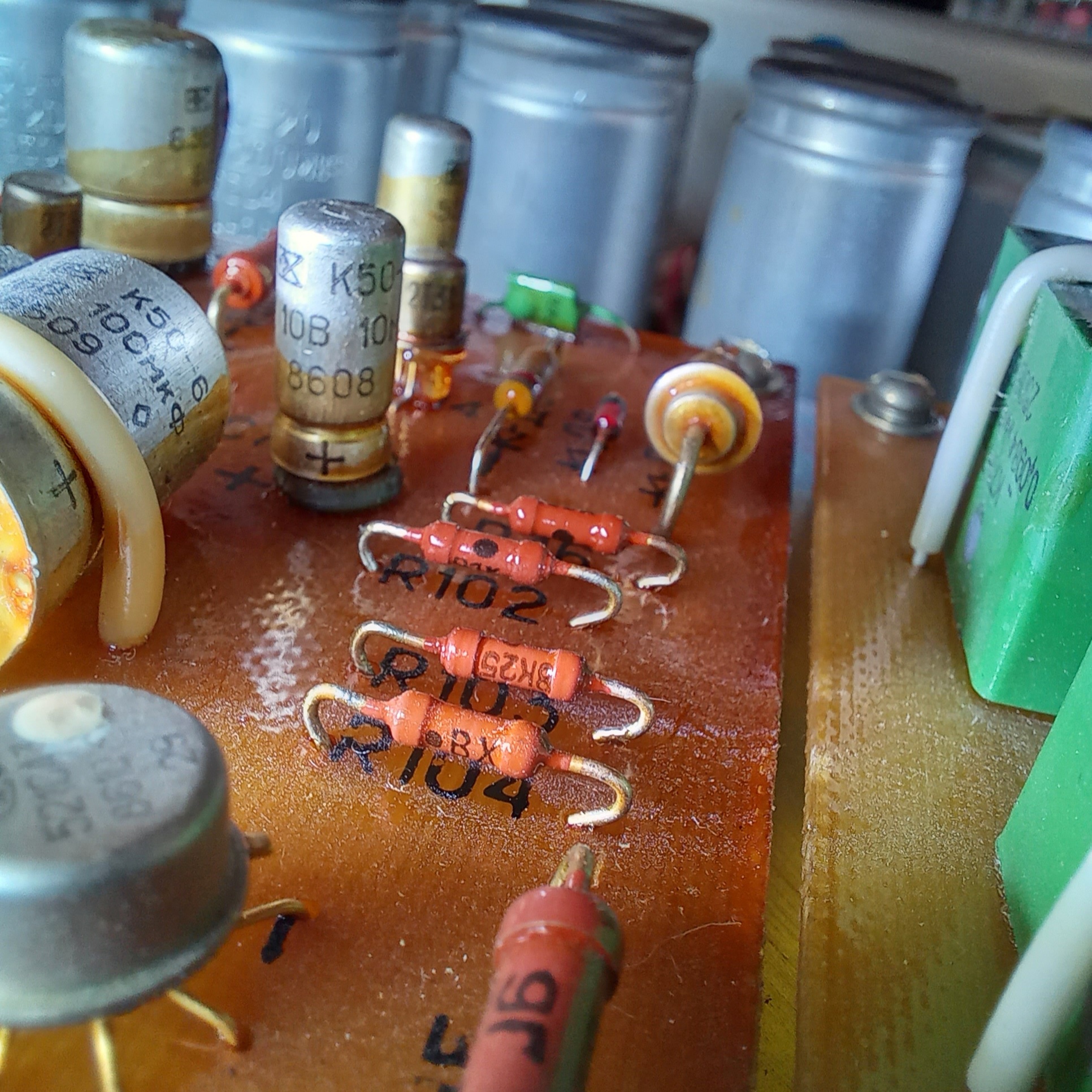

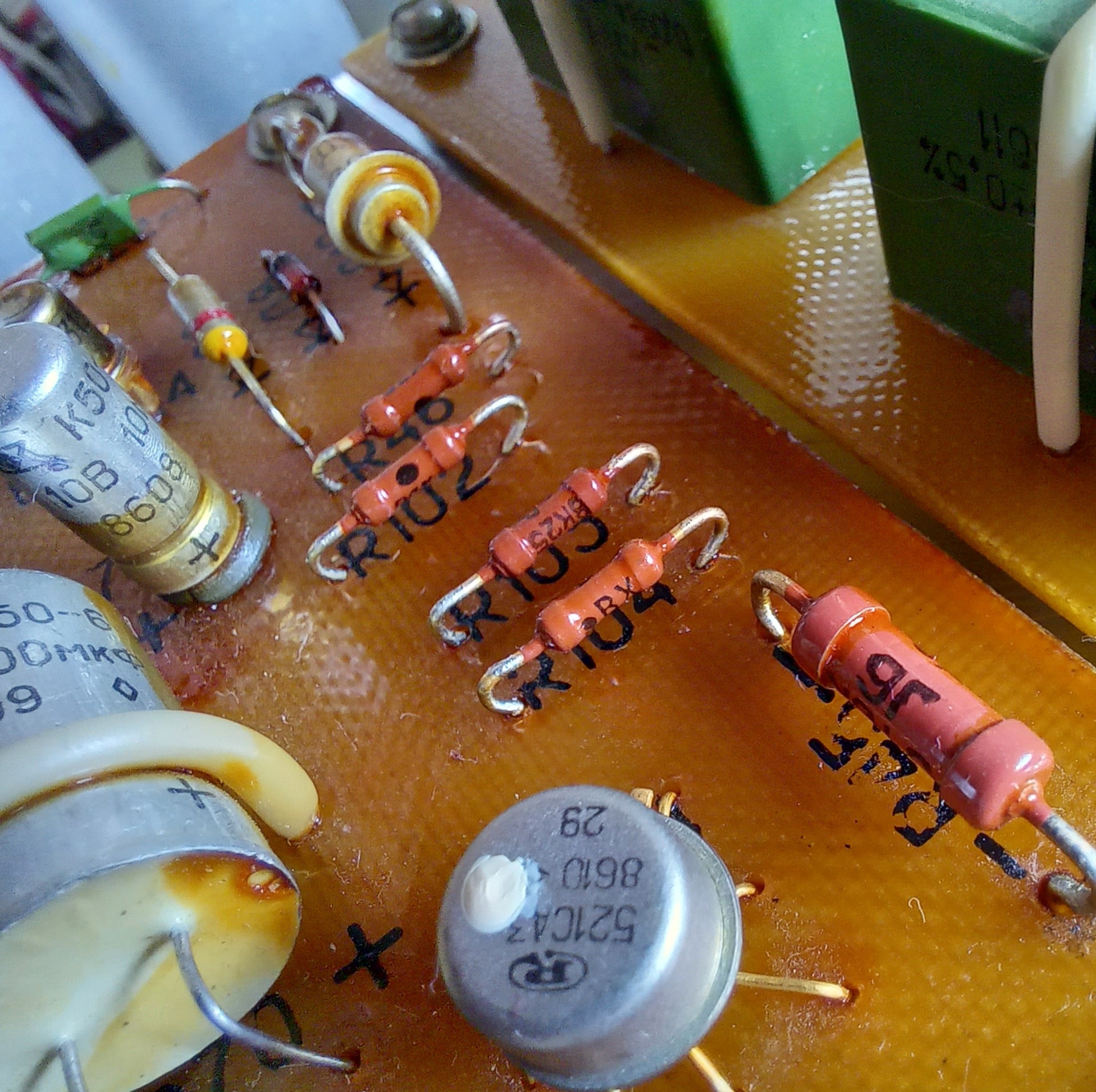

Уважаемый Taxx, Вы ооочень отзывчивы. Огромное спасибо за Ваш труд! Особо впечатлила двухслойная фотка,- наверно фотошоп. А я в нем "дуб-дерево". Я все делаю в sPlanе: схемы, чертежи, лицевые, шкалы, и прочую векторно-редакторную рутину. Единственное наверно, что осталось, "вычислить" действительный номинал R103. На Вашем фото он к сожалению впаян номиналом к плате, а позиционное обозначение мне кажется опечаткой (0,25 Ком.). С уважением.

3.693 на всякий случай фотографировал, пригодилась )
фотошоп мне нужен по работе, для меня сложности нет
совмещенное фото с двух сторон - это для реверс инжиниринга - в любом графическом редакторе (кроме paint) первый слой - сторона деталей, второй - отзеркаленая печать с прозрачностью 50%
R103 у меня 8к25
макро
в полном разрешении

Нет, sPlan не умеет печатки делать. Но я их и не упоминал в вышеперечисленных задачах. Хотя прижелании и в нём можно печатку накрапать, ну это уже будет извращение. ... И все таки 8,25К (R103)- так я и думал,- все таки опечатка. И в Мультисиме с таким номиналом начало срабатывать. А печатку ВУ в Лайоуте нарисую - выложу. Мало ли, вдруг кому то понадобится. А Вам еще раз огромное спасибо, Вы мне очень помогли. С уважением.
