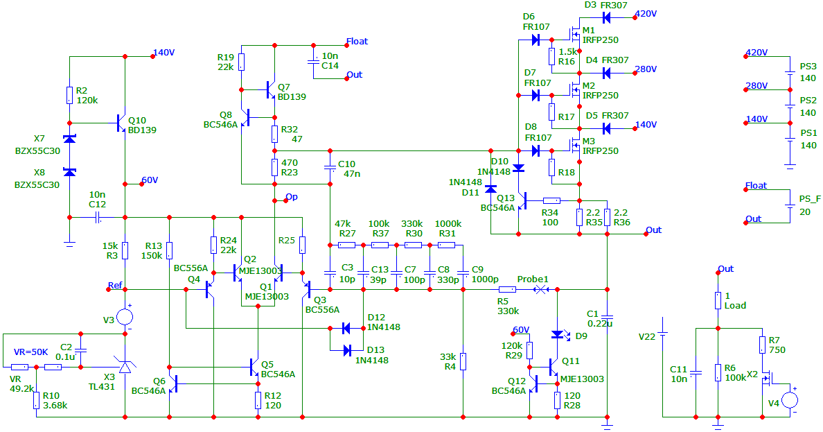

А теперь ради прикола посчитай, сколько тепла будет на 82к, если к нему приложить 400 вольт :)))
Когда посчитаешь, скажи, какой тип резистора ты собираешься здесь применить. Я уж не спрашиваю, на сколько он у тебя будет "уплывать" при таком прогреве...
Также непонятно, как ты собрался рассеять на IRFP460 целых 160 ватт.

Правильно. А теперь озвучь тип крутилки, который ты предлагаешь поставить в это место. Да ещё и такой, чтобы его можно было купить без лишнего геморроя.
И ещё вопрос: что будет со схемой, если у неё на выходе подключат 100 мкФ, установят 400 вольт а затем крутилку вдруг резко повернут на понижение.
Потому что я заявляю, что работаю до 400. Но пусть даже 120. Я готов спорить, что 120 ты с транзистора простыми средствами не сдуешь, если вообще сдуешь.
А мне нужно сдуть только 40 Вт.
"Любой советский" - это не тип резистора. Вот магазин - покажи, какой резистор надо купить.

Ты ничего не путаешь? Это ТЕБЕ её придётся питать через диод. Просто потому что это у ТВОЕЙ схемы не предусмотрена такая ситуация. Ей нужен редкий тип резистора, которого днём с огнём не найдёшь. Ей нужен диод. Ей нужен огромный теплоотвод.
Почему моей схеме этого ничего не нужно? Может, потому что уже "всё учтено"? Резистор у меня самый типовой на 47 кОм. Можно ставить даже китайский шуршащий. Можно и прецизионный многооборотный проволочный. Ёмкость к выходу можно подключать любую. И даже заряженную. На радиаторе максимум 40 ватт без необходимость клацать переключателем обмоток. Защиту по максимальному току я уже прикрутил - покажу позже. Можно легко прикрутить триггер, защищающий от к.з.

Вот прилизанный и дополненный вариант развития схемы
Собственно, всё то же самое, кое что только уточнено. Добавлен транзистор в защиту по току, при данных номиналах примерно 550~600 мА.

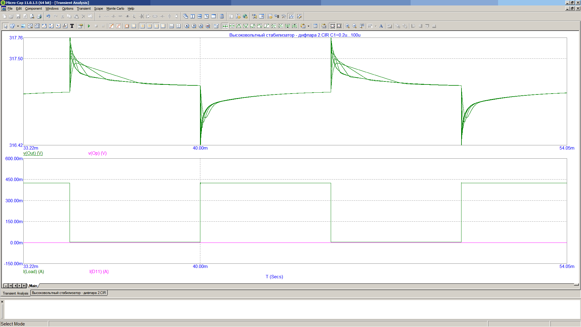

Долго ковырял развесистую цепочку ООС для получения гладкой переходной характеристики для всего диапазона ёмкостей в нагрузке. Пришлось немного её даже расширить. Сама переходная характеристика выглядит так

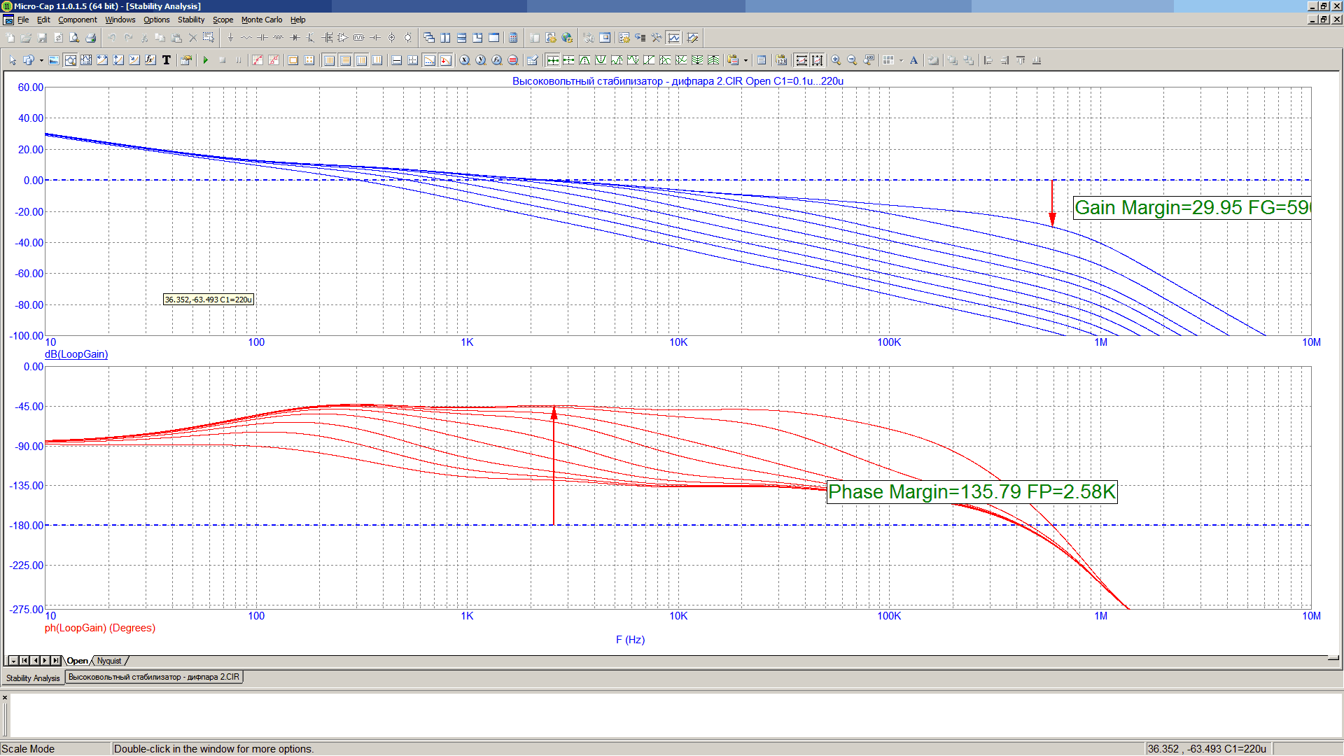

а соответствующее ей семейство кривых глубины и фазы ООС вот так
К сожалению, ради отсутствия колебательного процесса при больших ёмкостях нагрузки всегда приходится снижать быстродействие. Но в принципе, по сравнению с большинством других блоков здесь всё весьма на уровне.
Изменение выходного напряжения при изменении тока нагрузки от 0 до 500 мА составляет не более 100 мВ - это при том, что в модели я специально проследил, чтобы 13003 были с соответствующим реальности коэффициентом усиления - это от 20 до 30 единиц. В модели у меня 20. Ещё более интересно, что увеличение коэффициента усиления самих транзисторов, равно как и попытка поставить на это место составные транзисторы, к увеличению точности не приводит совершенно.
Воткнуты диоды D11, D12, D13, защищающие схему от повреждений. D11 защищает генератор тока на Q7 от превышения напряжения на нём, D12, D12 - транзисторы дифкаскада от пробоя Э-Б.
В принципе, можно предположить, что роль D11 может выполнять переход Б-К транзистора Q13, если убрать D10, но вот R34 убирать я бы не стал, поэтому D11 пусть остаётся.
