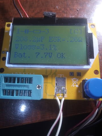

и что я должен проверить ? я им мерию кондицатора ! я большие проверил все конлецаторы ёмкость нормально ну есть в конце кондицатора 1000мкф показывает 950мкф эта нормально ёмкость и при чем тут осел какойта ? так я о томжи и пишу что предохронител сгорел а от него много что могло сгореть и та же через него мог згореть трансформатор почему нет проще заменить два ключа str-w67-65 str-z4479 если не заработает тогда уже не известно у нас просто их не продают эти ключи заказывать Нада с Китая не знаю может и проще блок новый купить .Особенно это важно для PFC.И такие БП ремонтируют подключая вместо сетевого предохранителя лампочку
