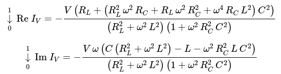

lumped.net
- Мучитель микросхем
- Сообщения: 425
- Зарегистрирован: Сб фев 01, 2020 16:04:03
Re: Резонанс токов
Получилось доказать это утверждение:
Нетлист:Действительная и мнимая части тока через источник V:
При (фазовом) резонансе контур не имеет реактивной проводимости, следовательно, ток через источник совпадает по фазе с напряжением, поэтому числитель мнимой части тока будет равен нулю:
Выносим угловую частоту ω за скобки:
По ходу дела замечаем, что при
числитель обращается в ноль на любой частоте. Это безразличный резонанс (известная цепь Цобеля). В остальных случаях частоту (фазового) резонанса можно получить из выражения
Корень пока не извлекаем.
Теперь переходим к действующему значению тока:
Чтобы найти частоту “амплитудного резонанса”, нужно найти экстремумы этого выражения. Пользуемся тем, что корень – это монотонная функция. Нечеловеческими усилиями (т.е. с помощью ЭВМ) находим производную подкоренного выражения:
Если исходный посыл верен, то на частоте (фазового) резонанса числитель этого выражения обращается в ноль. Подставляем сюда найденный выше квадрат угловой частоты и разносим числитель на множители (снова запрягаем ЭВМ):
Видим, что экстремум есть в двух случаях:
1) L=RL·RC·C. Это необходимое, но недостаточное условие безразличного резонанса. Если подставить такую индуктивность в условие (фазового) резонанса, то угловая частота получится мнимой, т.е. выраженного резонанса нет. При этом в операторной записи тока остается только один полюс (τ=C·RC) и один нуль (τ=C·RL).
2) RL=RC. Ч.т.д.
Схема:КРАМ писал(а):расстройка амплитудного относительно фазового резонанса наступает В ЛЮБОМ ПАРАЛЛЕЛЬНОМ КОНТУРЕ, если потери емкости и индуктивности разные
Нетлист:
Код: Выделить всё
# https://lumped.network
V 1 0
R_L 1 2
L 2 0
R_C 1 3
C 3 0
2) RL=RC. Ч.т.д.

Re: Резонанс токов
И снова на наших волнах К.А.Круг со своим хитом "Основы электротехники":
"Резонансом называется такой режим пассивной цепи, содержащей катушки индуктивности и конденсаторы, при котором ее входное реактивное сопротивление или ее входная реактивная проводимость равны нулю."
Для параллельного контура (рассматриваемый тут случай) на угловой частоте w=1000 [рад/c]:
Проводимость ветви с конденсатором: Y = 0.001j [См]
Проводимость ветви с катушкой: Y = 0.001 - 0.001j [См]
Суммированием в столбик убеждаемся в наличии отсутствия реактивности.

Короче, это делается так. Пускай известно, что резонанс находится на угловой частоте ω=1000 [рад/с]. Хотим найти величину индуктивности. Схема прежняя (C=1e-6 Ф, R=500 Ом).
Записываем сумму проводимостей ветвей в операторном виде. Почему в операторном? Потому что записывая проводимости с мнимыми единицами очень легко запутаться и потерять минус.
В правой части находится неизвестная проводимость всего контура (1/r). Итого одно уравнение с двумя неизвестными, но про общую проводимость мы знаем, что она должна быть активной.
Приводим выражение к общему знаменателю:
p² r C L + p r R C + r = R + p L
Чтобы в этом выражении не было реактивностей, нечетные степени оператора p должны взаимно уничтожиться, то есть: L = r R C
Отсюда находим неизвестное r = L / (R C). [Самопроверка - отношение L/C измеряется в квадратных омах]
Подставляем найденное r назад в уравнение и делаем замену p = jω. Снова приводим к общему знаменателю и получаем квадратное уравнение:
ω² L² C - L + R² C = 0
После подстановки номиналов элементов:
L² – L + ¼ = 0
Это квадрат разности, то есть нахаляву получаем, что L = ½ = 500 мГн.
