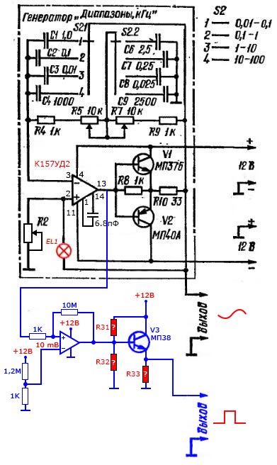

Скорее не для поиграться, а для настройки и проверки усилителей.Kostin-cx писал(а):да и пусть возрастает...тут же не прецизионные требования, а так, для поиграться, осциллографом посмотреть...достаточно
При размахе сигнала на выходе в 4,5 В, на лампочке размах составляет 2,52 В.Borodach писал(а):какое напряжение получается на лампочке при определённом выходном напряжении?
Кстати, заметил, что всё-таки на частотах в последнем диапазоне, особенно в районе 70-100 кГц небольшая болтаночка наблюдается на процентов 10-15 высоты сигнала, дрожит немного сигнал. Блин, неужели и эта лампочка не совсем подходит?
По температурному режиму работы МП - за 20 минут работы они нагреваются градусов до 50.
Решил подключить на выход схемы мощный резистор на 8 Ом (эквивалент динамика). При этом синус начал сильно подрезаться сверху и снизу, а транзисторы раскаляются. Попытался выполнить подстройку с помощью R2. Таким образом форма сигнала выровнялась, а размах уменьшился до 2 В. Но теперь в остальных диапазонах пропала стабилизация, всё прыгает и пляшет...
Вопрос: почему так происходит? Недостаточно мощности (усиления), выдаваемой эмиттерным повторителем и выход просаживается?
Да и вообще, данная схема получается не предназначена для подключения низкоомной нагрузки, а рассчитана только для подключения высокоомной нагрузки, то есть только для подключения на вход усилителей?

Как я понял, все генераторы рассчитаны на нагрузку 600 Ом, ну, или на 50 Ом. Можете посмотреть параметры промышленных генераторов НЧ-Igor84 писал(а):Решил подключить на выход схемы мощный резистор на 8 Ом (эквивалент динамика). При этом синус начал сильно подрезаться сверху и снизу, а транзисторы раскаляются.
Г3-36- https://zapadpribor.com/g3-36/
Выходное напряжение на нагрузке 600Ом - 5В.
Г3-111- https://zapadpribor.com/g3-111/
Выходное сопротивление генератора сигналов Г3-111 на синусоидальном выходе 600±60 Ом.
зы.. Мой генератор НЧ на основе TDA2030 и динамики мог раскачать.. Всё-таки, 18 ватт..

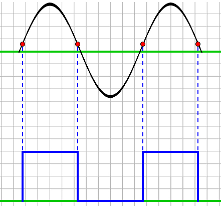

Кстати я тоже думал об этом. Сначала думал, что для получения меандра можно что-то удалить из схемы, но потом понял, что Т-мост генерирует только синусоидальный сигнал. А затем прочитал, что вы предлагаете сделать именно преобразователь.Borodach писал(а):Я бы добавил к этому генератору преобразователь прямоугольного напряжения
В голову пришла такая мысль: использовать компаратор, на один из входов которого подавать сигнал с выхода К157УД2, а на второй вход некоторое опорное напряжение величиной, например, в 0,01 В. Т.е. смысл в том, что когда напряжение на первом входе компаратора превысит величину опорного, компаратор переключится в логическую 1, иначе - в логический 0. Получается меандр. Я вижу как-то так:
Правда, при таком раскладке время импульса будет немного меньше времени паузы. Получается уже ШИМ сигнал. Это можно исправить введением в схему резистора гистерезиса, которым попытаться подобрать равенство импульса и паузы.
Единственный минус такой идеи - это то, что импульсы будут генерироваться относительно 0, а их амплитуда будет всегда положительной. Программный генератор на ПК, например, выдаёт меандр с положительной и отрицательной "половинами".
Также с выхода компаратора планируется усилительный каскад на эмиттерном повторителе. Схема станет примерно такой:
Здесь хочу спросить: какие номиналы взять для резисторов R31-R33 (выделил красным)? И как вообще сделать такой меандр, который будет болтаться относительно 0, т.е. как синус, иметь и положительную половину и отрицательную?
Надо бы запитать ОУ двухполярным напряжением, благо оно есть. Транзистор оставить как есть, но переход Б-Э зашунтировать диодом в обратном направлении, дабы не пробило минусом. Порог компаратора (которым работает ОУ) сделать нулевым, иначе это не меандр ни разу. Да, резисторы смещения с базы надо совсем убрать, вместо них - один резистор между базой и выходом ОУ, номнал можно взять 10 кОм. От этих резисторов толку нет никакого, а отсутствие последовательного резистора насилует как выход ОУ, так и транзистор. Резистор ПОС я бы уменьшил до 1 МОм. А вход ОУ-компаратора я бы подключил не туда, как он схеме, а на эмиттеры выходного повторителя.

[uquote="Igor84",url="/forum/viewtopic.php?p=4415173#p4415173"]И как вообще сделать такой меандр, который будет болтаться относительно 0, т.е. как синус, иметь и положительную половину и отрицательную?[/uquote]
После синего операционника поставить разделительный конденсатор керамику микрофарад на 10, а после конденсатора поставить усилитель на ОУ с двухполярным питанием.

[uquote="Igor84",url="/forum/viewtopic.php?p=4415173#p4415173"]И как вообще сделать такой меандр, который будет болтаться относительно 0, т.е. как синус, иметь и положительную половину и отрицательную?[/uquote]На выход синего ОУ - такой же повторитель из двух транзисторов разной проводимости, как на выходе синуса. И будет на выходе и плюс, и минус.
