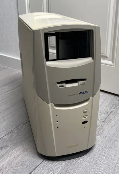

А вообще симпатичнаый такой под AT
модель не смог найти, никто не пишет, и в нормальном состоянии обычно нет и продают дорого, часто без стекляшки.
То что мало дырок, видимо особенность тех времён для заниженых корпусов. У заниженых корпусов на пару 5.25 меньше.
Так эти корпуса поставлялись пустые, сборка шла уже у продавца, поэтому марку клеил сборщик-продавец, и оно было производной от названия фирмы.
Но если тебя интересует название корпуса, то оно было - и где-то у меня валялись прайсы тех лет, там название было.
Кстати, один оригинальный лежачий корпус у меня сохранился тех лет, хотя он уже относится к поколению 486, поскольку имеет на борту USB разьемы. Лет 20 его апгрейдил, пока место было для его лежания... Уж больно удобен лежачий тип корпуса для настольной машины. Если он сам место и занимает, то ровно столько же места и на нем сверху есть.

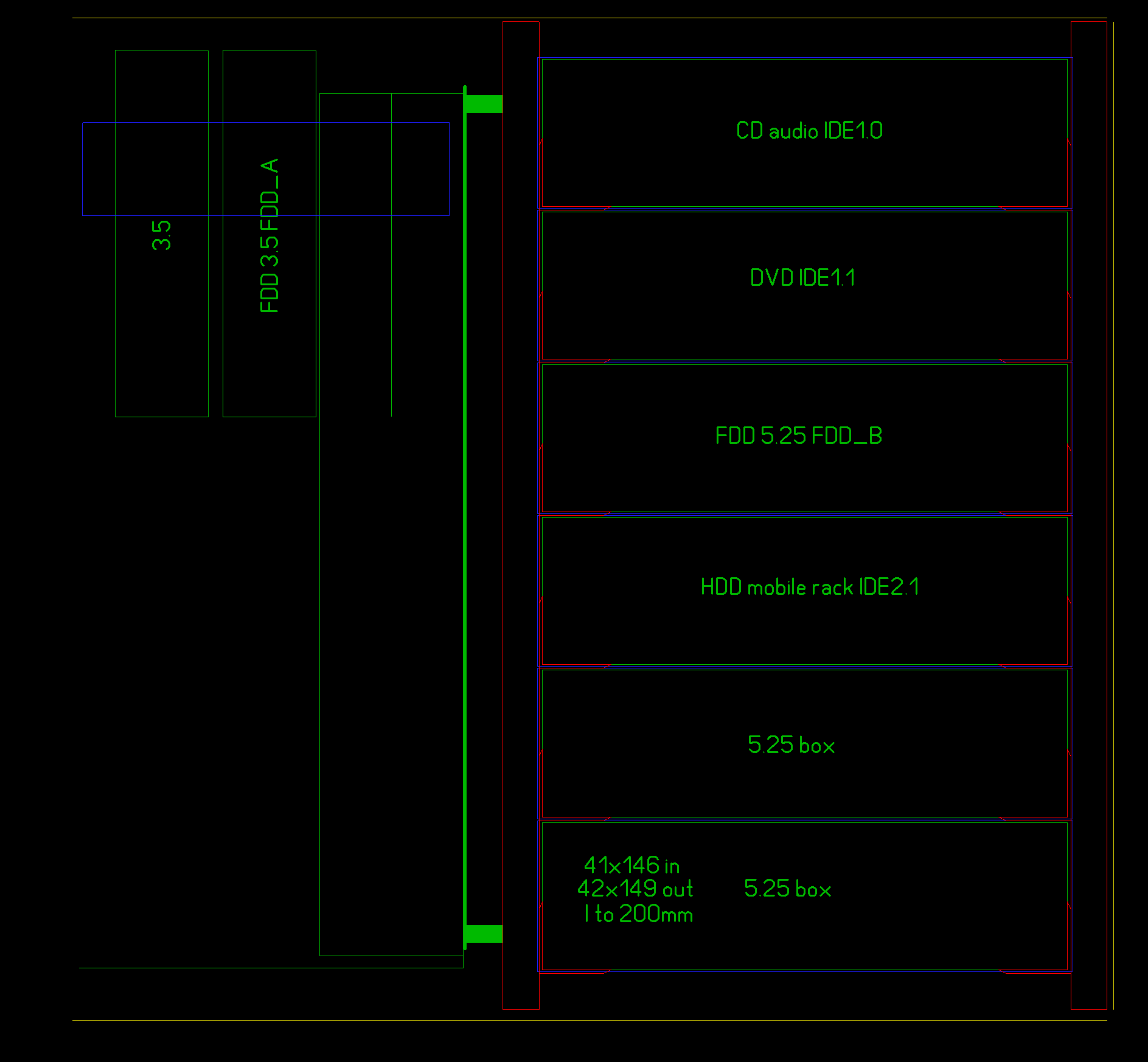

Прототип корпуса, раз уж ничего не нашлось
Есть парочка плат, прошлая вроде ATX посвежее которую хочу поставить, сейчас под рукой похожая AT, размеры 24см ширина, 22см высота.
Что за форм фактор фиг знает пытаюсь понять чтото по AT но даже не смог понять где ширина и где высота у этих цифр. Поэтому ориентир что плата такого размера, около 24см квадрат.
Стопка из 6 коробок 5.25 можно напихать вообще всё. Ещё 2 флопика влезет над платой боком.
По 3.5 отсеку малость инфы набрал что туда ставилось, получилось сильно больше 2.
Кроме флопика 3.5, туда ставилась магнитооптика, зип диск, и возможно даже минидиск, это тоже по сути магнитооптика, пока инфу не нашёл. Но всё кроме флопика подключалось или исашное или сказёвое. Ну и ещё можно вспомнить картридер.
Ширина получается около 30см, высота 28см.
Ширина с учётом что 4см плата со всем высоким, 10см платы под слоты. Ну и ещё 1см можно сэкономить приблизив плуту к дискам, там с рамой есть непонятки.
Глубина коробки пусть будет как раз по плате около 24см, самый длинный CD-ROM 20см длиной и как раз 2см под разъём.
Плата получается чуть меньше приводов, можно шлейфа пустить сверху и снизу, а можно и спереди.
И в целом это получается похоже на мой основной системник только чуть короче по высоте и по глубине.
Можно его поставить сверху, ведь если ставить как полку как хотел с другой стороны стола, он перекроет экран, широковато выходит.
Раму можно сделать даже из 10мм уголков, хотя наверно лучше 20мм.
О пластине для материнки даже думал нерабочую плату распотрошить такого размера, но у меня её нет, нужно гдето искать, такой хлам теперь дорого продают. Даже ломать жалко.
Из чего морду делать пока вариантов нет, если только фанера. Со стенками тоже не понятно, но дно точно можно из фанеры, хотя у меня железная коробка есть похожая.
И самое сложное это крепление слотов, как обычно ничего не придумал.
