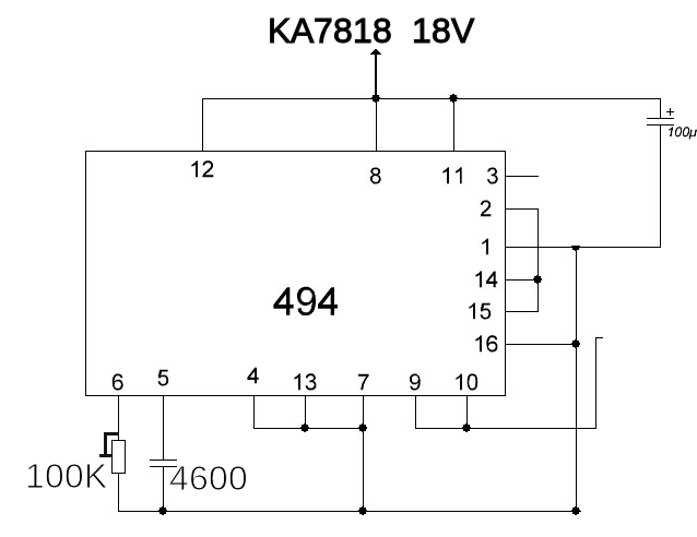

где ошибка? регулятор на TL494 и полевике

mongoose
Сообщения: 58
Зарегистрирован: Пт май 10, 2024 15:37:23
Re: где ошибка? регулятор на TL494 и полевике
Сообщение mongoose »
по-моему, твоя регулировка напряжения принципиально ошибочна, ты сразу плюс подаешь на базу, просто фигня
Килиманджаро
Сообщения: 2749
Зарегистрирован: Вт янв 19, 2021 17:56:15
Сообщение Килиманджаро »
Подай на эмиттер, или на коллектор, может полегчает.

На 315, 361 это поцикловое ограничение по току. С 0,2 омами в истоке это срабатывает при 10 амперах чтобы не спалить транзистор по току при дальнейших экспериментах по увеличееию мощности устройства. Это все необходимо. Стабиьизацию по напряжению заведу иначе.

rhouland4,
В схеме что я привел на выход последовательно надо чключить резистор 0,1 ом чтобы при режиме кз дроссель размагничивался полностью.
Кстати с n-канальным транзистором можно сделать "вставив" его в + и запитав затвор через тгр.

Сообщение Телекот »
Стабилизация в стиле килимонжары. :))

Сообщение Телекот »
тебе объяснять , любая попытка не благодарная. Я предупреждаю других что при изменении входного напряжения будет меняться и выходное.

Сообщение Starichok51 »
интересны всем, кто хочет знать, что твоя схема - бред клинического идиота.
