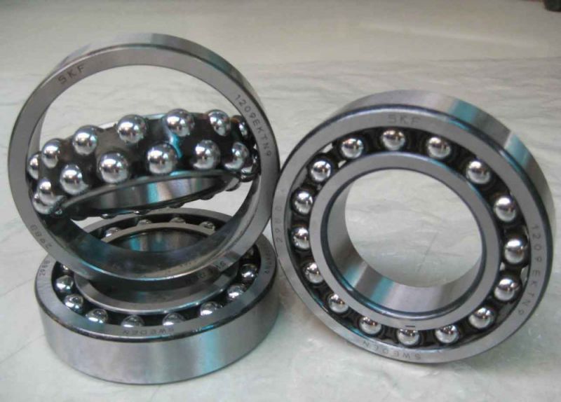

Сообщения: 6673
Откуда: Протвино
Сообщение AlexS4 »
ну или просто 3 линейки и учебник тригонометрии :)
8 это фигня :))
бывает и 80 ... у сферических, воттаких 8)

[uquote="AlexS4",url="/forum/viewtopic.php?p=4742045#p4742045"]ну или просто 3 линейки и учебник тригонометрии :)
8 это фигня :))
Изображение[/uquote]
Самоцентрирующийся подшипник. На сельхозтехнике применяются в большом кол.. Внутренняя обойма может быть коническая. В прошлом веке когда токарил делал валы на деревообрабатывающие станки и корпуса с такими подшипниками от комбайна работали без проблем.
:))) Цена на такое изделие зависела от ширины (рубанка) 1мм=1руб.
