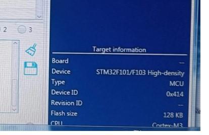

У вас там на скрине написано - F103. А в названии этой темы вы написали, что F303. А они кагбе разные, вопсчем то. Проверьте на платах маркировку микроконтроллера

Rapra писал(а): Сб май 30, 2026 16:56:05 У вас там на скрине написано - F103. А в названии этой темы вы написали, что F303. А они кагбе разные, вопсчем то. Проверьте на платах маркировку микроконтроллера

Однако вот здесь микроконтроллер с источником прошивки определяется как F103:

Rapra писал(а): Сб май 30, 2026 19:07:14 Однако вот здесь микроконтроллер с источником прошивки определяется как F103:
Спасибо за указатель. Посмотрю. Но то, что стоит 303-й в обеих платах, исходнике и той которая прошивается, это однозначно.
Может это связано с тем, что программа расчитана для микроконтроллеров STM, а я подключаю к ней GD.
В общем, вычитал я информацию на форумах и в справочниках, что GD32F303CBT6, это полный аналог микроконтроллера STM32F103CBT. Поэтому и программа эго так определяет. Совпадает и по частоте работы и по распиновке и по алгоритмам работы. И прошивается ровно так же, как этоо микроконтроллер.

Ruslan_Molchanov писал(а): Сб май 30, 2026 21:20:49 Совпадает и по частоте работы и по распиновке и по алгоритмам работы.
И по архитектуре, и по адресному пространству? Достаточно одного малейшего несовпадения. Неужели нет никакой возможности разжиться средствами для программирования GP?
