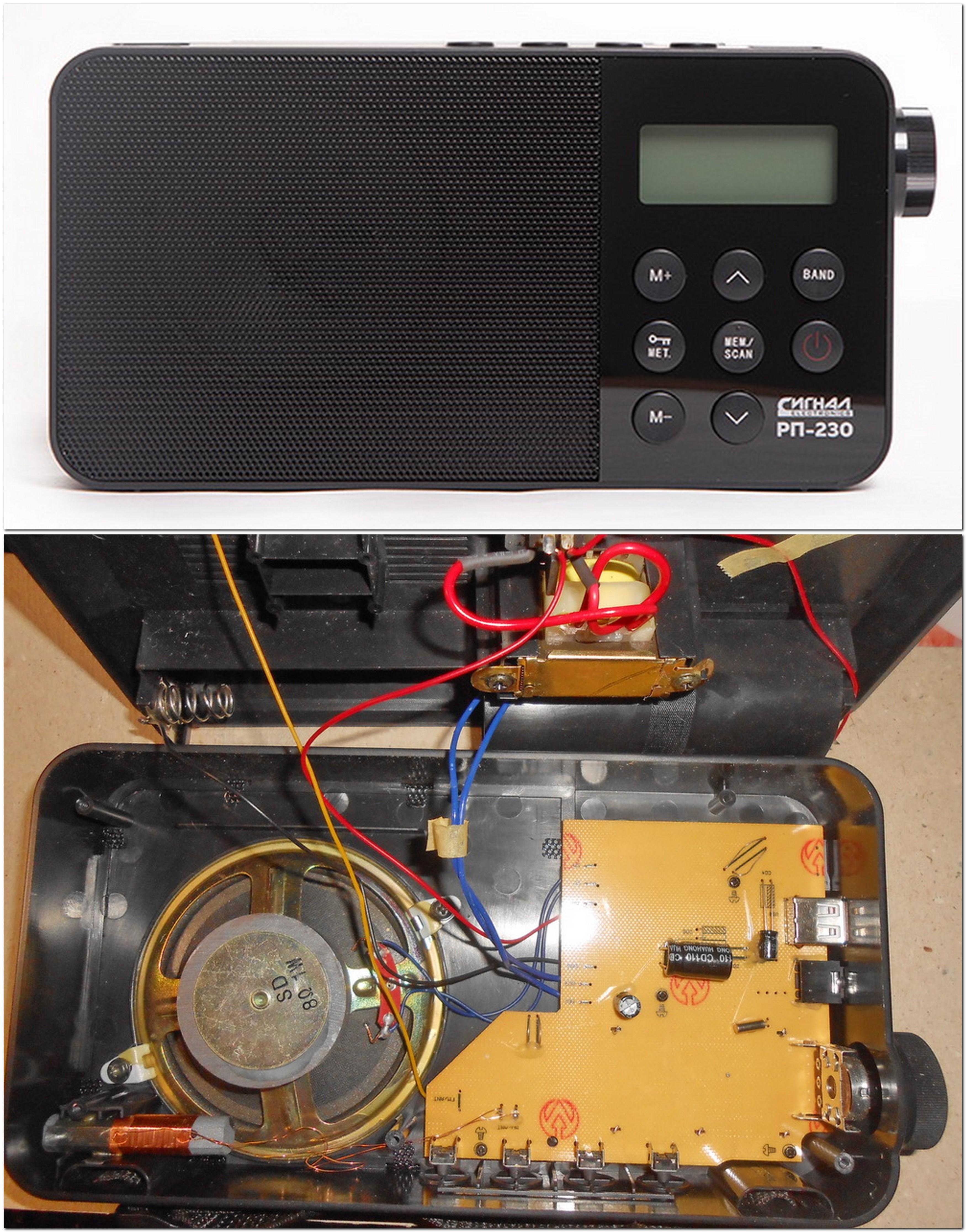

Приволокли на ремонт приёмник, с виду симпатичный и гордым названием "Сигнал РП-230"roman.com писал(а): Вт сен 15, 2026 20:16:50 Приёмник с цифровой обработкой не может быть высшего класса... по определению
Вот прямо сейчас сижу слушаю RDA5807...
с типично китайской неисправностью- оборвалась первичка сетевого трансформатора.
Я ожидал внутри чего то большего чем это, жал не сфотал плату-
на ней одна микросхема "плевок" и ИМС УНЧ без названия.Если уж плата сдохнет, то тут ремонтировать даже нечего. Правда чувство неплохое. У меня муз. центр древний AIWA ловит в квартире 14 станций, этот поймал девять, другие и четырех не ловят.

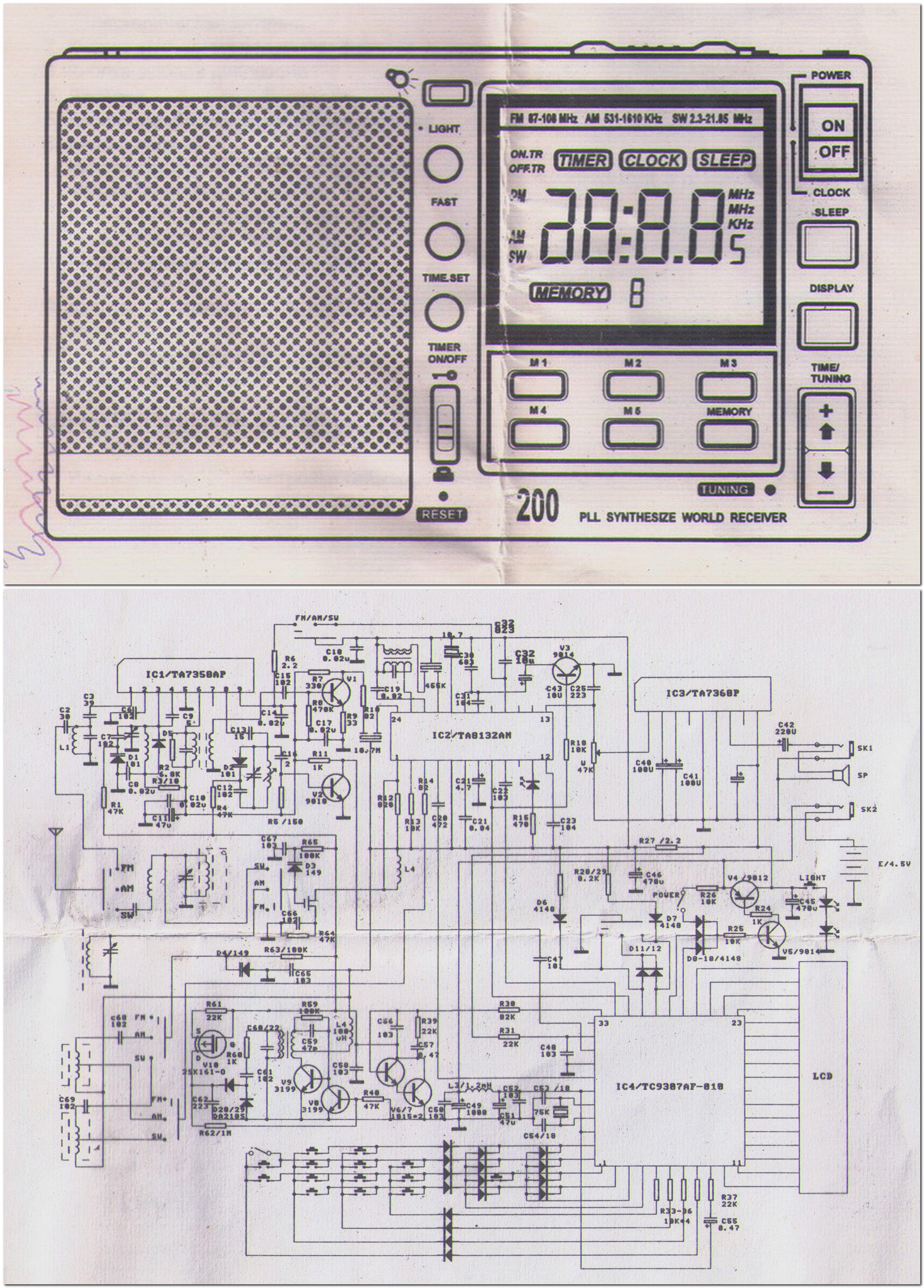

Резистивная матрица переключателя диапазонов может быть не напряжение выставляет, а что то вроде АЦПМуркиз писал(а): Чт окт 08, 2026 08:22:20 Да вот некоторые непонятки есть с управлением. То ли микросхема битая, то ли даташит врёт.
которое от сопротивления частоту задаёт. Такой метод и ранее применяли, в некоторых ТВ ЖК и плазмах
(особенно самсунг), кнопки управления имели двух проводное подключение и каждая кнопка свой резистор
на массу замыкала. Если глюки мощные наверное ИМС дохлая. Жаль, что нет схемы в сети на стерео вариант.
Я тут отрыл съемку на носимый приёмник с перемудрённой настройкой, используется процессор от дешевых
автомагнитол.
