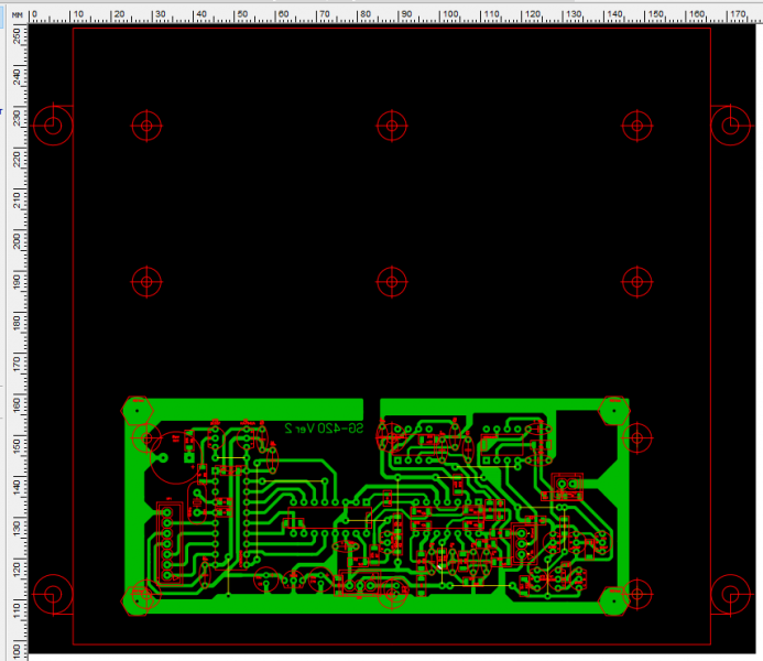

Плату ещё не заканчивал, предпочёл поспать побольше :)) На днях надо бы попробовать добить.
Почему именно ранняя версия - 572па1а достать легче и он точно будет оригинал, и никаких лотерей с китайцами. И с лапками, никаких бесовских ssop. Намного комфортней собирать всё потом :))
Добавлено after 2 hours 41 minute 13 seconds:
andrey-v-g, В общем какая-то каменная чаша вышла :))
SG-420_main_ver2.lay6
ver2
(212.37 КБ) 85 скачиваний
Вроде как соответствует... Вроде :roll:
Теперь смотреть что к чему на индикации-управлении :shock:

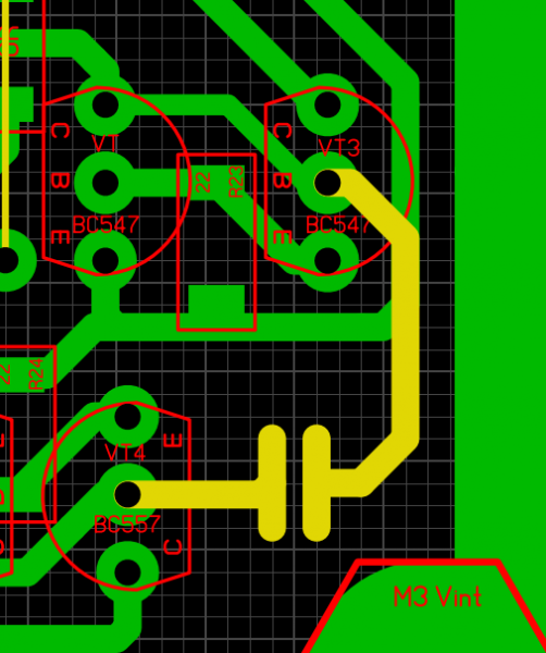

в выходном каскаде ,между базами VT3 -VT4 нужно поставить конденсатор 0,1 мкф ,я про него забыл у меня его нет,хотя работать будет и без него.

andrey-v-g писал(а):между базами VT3 -VT4 нужно поставить конденсатор 0,1 мкф
Так ? Изображение
Сообщения: 177
Зарегистрирован: Ср окт 23, 2024 17:49:53
Сообщение andrey-v-g »
Да так.В схеме SG-420M он есть , я ещё амплитуду выходного сигнала поднимал до 10 вольт (резисторы в цепи обратной связи 3,3к и 10к с инвертирующего входа на корпус).

только как его разместить теперь, сопли вешать противно, вызывает навязчивое желание потом выкинуть всё :(

andrey-v-g,
Фух. можно без проблем расширить, в пределах посадочного места 15-12 норм всё хватит) Что то в последнее время валерьянки попить надо :))
На мордашку должно влезть всё Изображение
