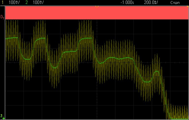

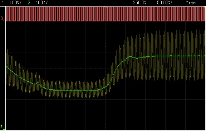

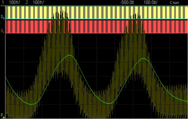

Я вот чё хотел спросить, раз уж тема про соленоиды пропорционально управляемые ШИМом. Имею такую задачку - нужно как то умудрится получить информацию о среднем токе соленойда как можно с меньшей задержкой. Вот гляньте на осцилограмму - имею сигнал с датчика тока соленоида(как бы шумящая синусоида) и он же но уже проинтегрированный(зелёный). И хорошо видно, что проинтегрированный сигнал отстаёт от реального гдет на 50 ms. Вот каким макаром уменьшить это время до нескольких ms? В идеале - свести ваще к нулю :)

Юркин, вряд-ли получится,без весомых затрат (вмешательств) ... Как миниму,Вам придется глобально увеличить производительность контроллера Вашего осцилла или переработать софт вышеупомянутого контроллера ...

..осцил тут не причём - это реальные сигналы с моей махарайки. Простой ключ+соленойд, управляется с МК. МК выдает ШИМ на частоте гдет 400Hz. Минимальная частота может быть порядка 50 Hz и до порядка 2kHz. При этом ШИМ может меняться от 1 до 99 %. Из за этих 50 Hz приходиться в интегрирующую цепь впихивать довольно солидную ёмкость, что и даёт эту задержку. Вот нету ли у кого какого другого не сильно навёрнутого заменителя этому интегратору, чтоб вычислял среднее, практически за периуд другой несущей частоты. Т.е. эта схемка давала такой же сигнал как с интегратора но без задержки.

...ну дык в начале цепочка была гдет резак пару килоом и емкость 4,7 мкф -задержка получалась вообще 0.1 сек. Потом применил AD22057 - хорошая штукень - можно организовать интегратор прямь в ней, ёмкость всего 0.1мкф получилась и задержка получилась 50ms. А вот дальше стоп, чего только не пробовал - всё фигня или сигнал уже пульсит сильно или время большое. Вообщем пришёл к выводу, что нужно не интегроировать, а как то засекать минимумы\максимумы, потом разницу делить на два и результат добовлять к минимуму, но всё это нужно как то схемотехникой наваять.

Кроме как интегрировать сигнал через МК по определённому алгоритму - больше на ум особо ничего не приходит... Например ловим максимум и минимум токовой пилы, результаты складываем и делим на 2. Для пущей точности можно брать сигнал за два периода и его усреднять, потом опять за два, но уже со следующего периода - тогда можно отследить тенденцию к нарастанию либо спаду сигнала. Обычными несложными схемами этот вопрос, боюсь, не решить.
С симулем максимум, что удаётся добиться - это те-же 50-70 мСек задержки, даже с двойной интегрирующей цепью (хотя если честно, то вводных данных было маловато).

...эт я понимаю, что МК может всё это подсчитать. Только МК в это время будет делать много других серьёзных задач, потому и не хочу его нагружать лишней головной болью. Да и словить опять же те же минимумы максимумы при помоши МК тоже не так просто - довльно часто придёться мерить. Вот и хочу схемно это решить. Есть кое какие идеи - ну эт гдет порядка восьми операционников + аналоговые ключи, - пока только теоретические недозрелые наброски. Инет млин молчит - все интегрируют.

Jurkin писал(а): Я вот чё хотел спросить, раз уж тема про соленоиды пропорционально управляемые ШИМом. Имею такую задачку - нужно как то умудрится получить информацию о среднем токе соленойда как можно с меньшей задержкой. Вот гляньте на осцилограмму - имею сигнал с датчика тока соленоида(как бы шумящая синусоида) и он же но уже проинтегрированный(зелёный). И хорошо видно, что проинтегрированный сигнал отстаёт от реального гдет на 50 ms. Вот каким макаром уменьшить это время до нескольких ms? В идеале - свести ваще к нулю :)
...ха, а у меня получилось вычислить схемно средний ток соленоида, управляемый ШИМом, без интегрирующей цепочки и практически без задержки !
Требуется правда ещё маленько схему доточить, плохо работает при ШИМ меньше 1% и больше 99%, но уже результатом довольный как слон!
