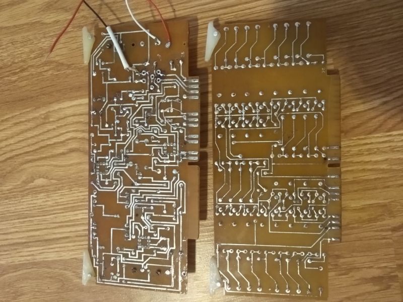

Re: Не работает Источник постоянного тока Б5-47
Сообщение ass20 »
Выкладываю фото Б5-48 83г, у которого были крашенные кондеры и ошибка в припайке проводов к 50Гц трансформатору
Изображение Изображение Изображение Изображение Изображение Изображение Изображение Изображение Изображение Изображение
на некоторых платах, оторвались проводники, по этому пришлось кидать проводочки ...
Добавлено after 9 minutes 12 seconds:
выкладываю фото на Б5-47 84г тоже из абовяна...
но тут уже кт840 и кт825 стоят))
тут тоже все после мелкого ремонта... заменил реле на плате, т.к. родное неплохо работало, поставил HK4100F-DC24V-SHG
Платы этих БП не совместимы, разное расположение контакктов...
Ryukenden
Сообщения: 2781
Зарегистрирован: Вт окт 30, 2007 20:53:15
Откуда: Россия,Челябинск
Сообщение Ryukenden »
Транс задающего генера у БП 83 г. как будто другой совсем. Он должен выглядеть также, как и промежуточный. Конечно, быть меньше при этом.
А абовянский БП 84 г. мне попадался лишь со старыми транзисторами - КТ809 и КТ808+ГТ806.
