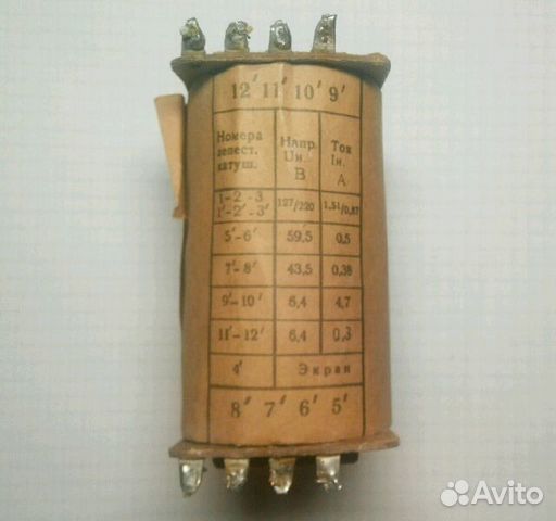

Вот и мне стало интересно, зачем его нормируют. Могу только предположить, что поскольку ТС-180, катушка от которого, похоже, на картинке, трансформатор унифицированный, то он в некоторых телевизорах мог работать с неполной нагрузкой, и, соответственно, повышенными напряжениями на вторичных обмотках и не факт, что лишние 0,4В для накала будут полезны. :dont_know: А напряжение холостого хода вместе с напряжением в режиме номинальной нагрузки позволяет заранее знать диапазон возможных изменений напряжений вторичных обмоток при изменении нагрузки.

Деркатер писал(а):Могу только предположить, что поскольку ТС-180, катушка от которого, похоже, на картинке, трансформатор унифицированный, то он в некоторых телевизорах мог работать с неполной нагрузкой,
Тогда не только трансформаторы были унифицированы, но и телевизоры и собирались по практически одинаковых схемам. И ток потребления был одинаковый. Это ч/б телевизор 2 класса.
