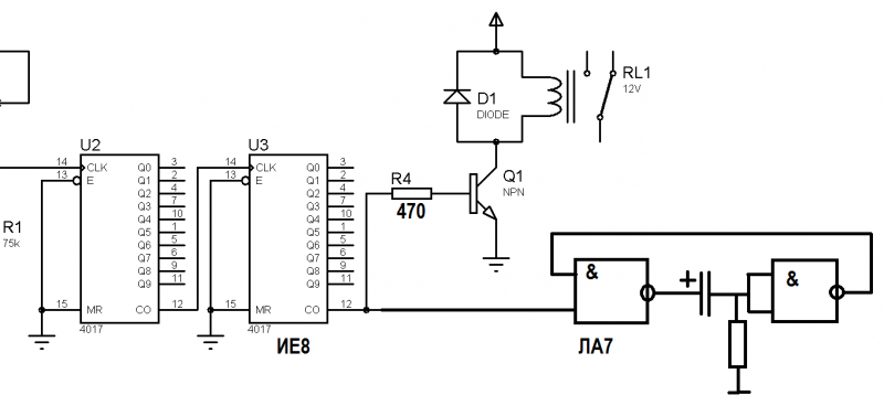

Почему при подключении ключа на биполярнике и параллельно ему входа одновибратора на КМОП, на выходе ИЕ8 примерно полпитания? Это нормально? Пр отсоединении R4 на выходе нормальная единица.

Выходное сопротиыление формирователя 1 сравнимо с R4. увеличьте R4 раз в 10
Сообщения: 44113
Чтобы таких вопросов не возникало, обычно читается описание на микросхему-
https://static.chipdip.ru/lib/021/DOC001021132.pdf
В таблице "предельно допустимые режимы эксплуатации" видим, что, втекающий и вытекающий ток на выходе- не более 0,5 мА.
:dont_know:
Вообще-то, "маловато будет" :)))
Другой даташит:
https://static.chipdip.ru/lib/457/DOC051457168.pdf
Предельно допустимые режимы эксплуатации:
Максимальный ток по любому выводу .........10 мА
Это уже ближе к правде
CD4017 - буржуйский аналог, по даташиту допускает примерно 6,8 мА втекающего и вытекающего тока.
А теперь считаем:
резистор 470 Ом, ток 10 мА, на резисторе упадёт IxR= 0.01x470=4,7 вольта.. Поставьте резистор 1~1,5 кОм, и у вас всё будет нормально.
А вообще- резистор в цепи базы тоже можно рассчитать- нужно знать ток срабатывания реле и коэффициент усиления транзистора.
Например- 50 мА, и h21= 50, Чтобы такой транзистор открылся, пропустив ток 50 мА, ему достаточно тока базы 1 мА, добавляем "в запас" - 5 мА, резистор получается, при выходном напряжении логической единички 9 вольт- 1800 Ом или 1,8 кОм.
akl писал(а):увеличьте R4 раз в 10
в 10 раз много, раза в три, ну, в пять..

Хех, поставил 1,8к и заработало)) Отдельная благодарность Александру Л, у него эту схему таймера подсмотрел. И чуть чуть подправил под себя)

Продолжил паять схему таймера, подпаял одновибратор на ЛА7, но на ровном месте непонятки :evil:
Напряжение питания 8,33В
При лог.1 на входе одновибратора, на его выходе 8,33В, т.е. всё ОК. Но при появлении лог.0 на входе одновибратора, на его выходе не 0, а 7,48В. С чем это может быть связано??

а почему вы задаёте вопрос по той части схемы, где нет ваших номиналов ?
ПОЧЕМУ в базе 470 ????????...меньше 3К3 туда не ставьте !!!!!!!!!
может просто не успели этот ноль увидеть ? (хотя при 470 оно не работало)

ПростоНуб писал(а):При лог.1 на входе одновибратора, на его выходе 8,33В, т.е. всё ОК. Но при появлении лог.0 на входе одновибратора, на его выходе не 0, а 7,48В.
Номиналы R и C одновибратора укажите!
А чем вам лог. елиничка не понравилась?
Это одновибратор- при высоком уровне на воде, на выходе тоже высокий, по спаду уровня на входе, на выходе формируется импульс (от "1" в "0", на время, определяемое номиналами R и C), и, потом выход возвращается в "1"..

Буквально через 1 сообщение выше я указал что поставил 1,8 к. Кстати, когда подпаял вход одновибратора к выходу ИЕ8, напряжение лог.1 на нём (выходе ИЕ8) снизилось до 6,8В. То есть ЛА7 подгружает, это нормально?
Номиналы одновибратора 100к и 22мк.
Давайте ещё раз.
Когда на входе одновибратора 1, то на выходе 8,33В
Когда на входе 1 сменяется нулём, то на выходе 7,48В, вместо нуля! Там 0 должен быть на время работы одновибратора.
Почему так? Я проверил монтаж, всё верно.
Может ли часть микры быть нерабочей? Другие 2 элемента ЛА7 работают в задающем генераторе нормально.

может быть всё, что угодно....но вход НЕ ДОЛЖЕН садить выход ВООБЩЕ

Сообщения: 12867
Сообщение Martian »
земли разные.

Сообщения: 12867
Сообщение Martian »
пофиг на художников, но на схеме земли разные. А если схема в вольном стиле, то может и припаяно было всё абы как.
Недавно один уже обижался, что от него схемы по ГОСТу потребовали, а ведь все проблемы от этого, сначала бардак в схеме, потом на плате.

Сообщение DJ_club »
Не не, земля одна))

Сообщение DJ_club »
Я уже и ЛА7 поменял, результат тот же. Почему не срабатывает одновибратор?! Магия какая-то на ровном месте...
