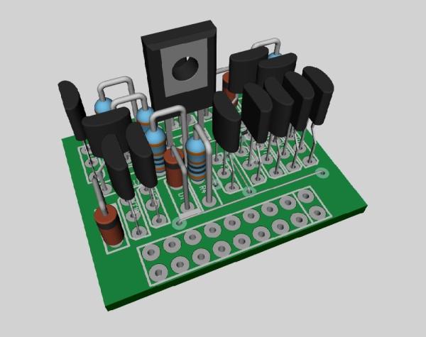

- Сообщения: 725
- Зарегистрирован: Пт май 20, 2022 12:28:46
Вот схема задержки, которую я собрал у себя.
VT1 - любой маломощный NPN - я использовал BC547 подойдет и КТ3102 да вообще практически любой
VT2 - любой NPN средней мощности. Все зависит от коммутируемого тока и напряжения
цепочкой R1C2 настраивается время срабатывания
гасящий резистор R3 - рассчитывается по току срабатывания реле и напряжению питания цепочки

- Сообщения: 725
Работает просто На цепочке VD2R1C1 собрана схема плавного заряда конденсатора представляет собой однополупериодный выпрямитель с малым выходным током, величина которого ограничена резистором R1. Этим током заряжается конденсатор C2.AndreyZZ писал(а):я не понимаю как она работает, зачем столько питания ? где про это почитать ?
Питание реле сделано отдельным для того, чтоб можно было использовать реле рассчитанное на любое напряжение. У меня стоит 5Вольт но с таким же успехом можно применять и 12 и 24.
транзисторы VT1 VT2 - представляет собой составной транзистор
Добавлено after 11 minutes 57 seconds:
тут вся идея состоит в том, что схема понимает, что пора начинать отсчет, когда на входе IN появляется переменное напряжение - то-есть усилитель включился кнопкой или (как в моем случае) релюшкой, которая подключает силовые низковольтные обмотки трансформатора на нагрузку.
В моем случае схема разрабатывалась так, чтобы трансформатор был включен в сеть всегда (вернее один из двух трансформаторов), а усилитель включался/отключался не только кнопкой на передней панели, но и пультом.

Порог порогу рознь.ssc писал(а):..сафсем штоле..?....нам не надо "отключать нагрузку при снижении напряжения питания ниже порогового значения" - у нас видете ли источник питания не стабилизированный - лехко может и напруга просесть - ну, хотя бы из-за колебаний сетевого напряжения, так шо это нам не надыть..ибо поимеется еще одна проблема..
Если напряжение просело ниже 5ти вольт при питании 25, то вы явно куда-то не туда забрели )))[/uquote]
когда я макетировал что-то, тоже вот думал о том, что нужно, как в микросхемах, всякие undervoltage lockout итд
там просто банально чтобы ГСТшки врубать, когда питающего хватает на установление режимов и на обеспечение номинальных частотных хар-к каскадов
это уже в симуле видно, как схема с питанием +-40 попадает в критерий устойчивости, а если питалово снизить до +-10, то даже при установлении режимов на DC частотные хар-ки плывут, и может быть на грани возбудов
ну, а то, что схема в макете дает "фить" по мере разряда кондеров (ниже опред напряжения), это я тож видел
если не врубать ГСТшки, схема типа как в standby, все транзисторы заперты
что касается защиты АС от постоянки, то зависит вообще от понтовости АС (сколько денег стоит и как муторно ее починить) и также от заложенного запаса прочности в усилитель, и просто ее не ставят, потому что небо на землю не упадет, если усилок умрет и колонку спалит, а также сам усилок умрет с малой вероятностью
