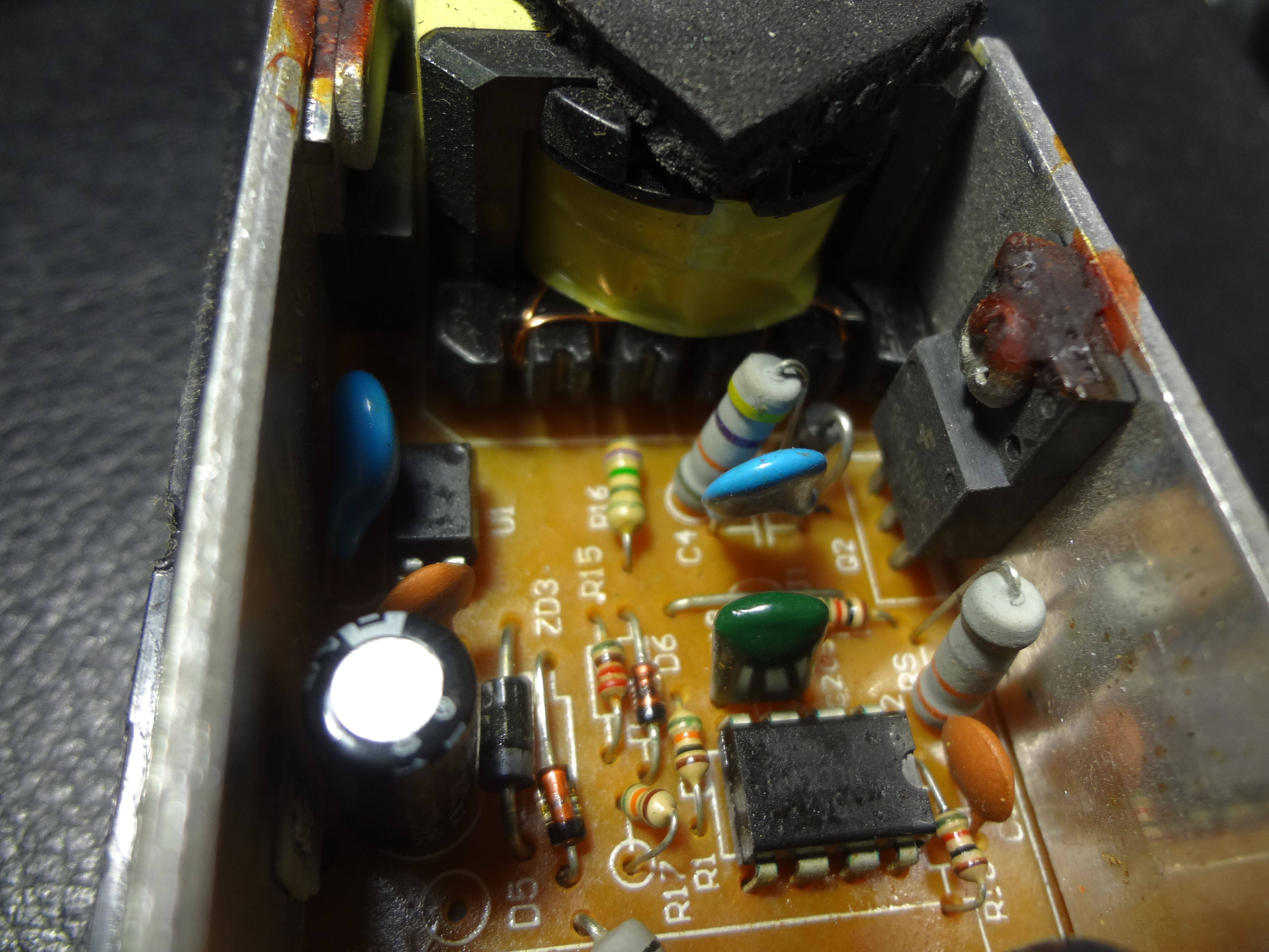

Вопрос по б/п для бокса под внешние винчестеры. Большие. Какие стоят в обычных больших системниках.
Предполагаю, что б/п собрано халтурно и со временем он перестал давать свои заявленные 2 ампера и не тянет даже 0,5 ампера.
(когда винт раскручивается, ЮСБИ связь прерывается и винт не виден.
Выскажитесь пожалуйста по схеме.
Вот фото:
фото в высоком разрешении - https://i.ibb.co/TMGb0NM/DSC07522.jpg
https://i.ibb.co/zxx2pPv/DSC07525.jpg
Как я понимаю, вместо одной важной детали схемы в области 220 вольт поставлен гасящий электролит и он наверное подсдох?
И если его заменить на норм, то б/п ещё поживёт?
Вот фото:

Martel-, все электролиты проверяйте на емкость хотя-бы (если esr нечем). Их тут всего 4. Проверить быстрее чем тут пост написать. Наиболее вероятно - зеленые, менять. Разряжайте конденсаторы перед проверкой чтобы не сжечь прибор.
Если все хорошее и это результата не дает, то попробуйте замкнуть (лучше лампочкой) черный термистор рядом с предохранителем.
Как раз зелёные-то я наверное и менял. Это уже наверное мои. Но куплены они в местных радиотоварах и я тогда ещё не знал, какое там продаётся говнище.Upgrader писал(а): Наиболее вероятно - зеленые, менять.
Может их стоит заменить на хорошие бэушные.
Но я думал что именно 47 мкф самый ключевой в этой ситуации.
esr есть чем проверить.Upgrader писал(а):все электролиты проверяйте на емкость хотя-бы (если esr нечем)
?Upgrader писал(а):Если все хорошее и это результата не дает, то попробуйте замкнуть (лучше лампочкой) черный термистор рядом с предохранителем.
б/п ведь работает. Но явно не выдаёт заявленный ток.
скорее всего, зеленый, который соединен с диодом выпрямителя.
второй зеленый стоит после дросселя и может остаться исправный.
еще может накрыться черный, напротив микросхемы.
Диодный мост из диодов типа 4007 стоит под большим электролитом 47 мкф.Starichok51 писал(а):скорее всего, зеленый, который соединен с диодом выпрямителя.
Возле обоих зелёных нет вообще никаких диодов, кроме светодиода.
После дросселя стоят два зелёных по тыще мкф.Starichok51 писал(а):второй зеленый стоит после дросселя и может остаться исправный.
Последний раз редактировалось Martel- Пн янв 16, 2023 19:57:09, всего редактировалось 1 раз.
диод выпрямителя стоит на вторичной стороне.
ты различаешь слова "диод" и "мост"?
и как ты это себе представляешь, чтобы не было диода выпрямителя, а на выходе получалось постоянное выпрямленное напряжение?
внизу твоей фотки длинная гнутая пластина, к которой накладкой притянут диод. даже винт виден невооруженным глазом.
да и саму пластину в качестве радиатора сложно не увидеть.
Я ошибочно воспринял, что Вы говорите о визуальности, а Вы написали о схеме. Извините.Starichok51 писал(а):ты различаешь слова "диод" и "мост"?
так вот, именно визуально нижний зеленый подключен к диоду, и он, скорее всего сдох.
а второй зеленый обычно включен через дроссель. хотя визуально я дроссель на фото не разглядел.
Выпаял его , заменил на другой. Померил выпаянный. Он показывает глушняк. Ничего. А потом 11 ом как сопротивление.Starichok51 писал(а):именно визуально нижний зеленый подключен к диоду, и он, скорее всего сдох.
Знакомая тема ещё тогда, когда покупал электролиты в местном магазинишке.
Один, тогда давно, ради любопытства, подключил к кроне, а кондер в пальцах начал греться.
Офигеть. Эти из той же партии. Заменил оба на бэушные, но б/п вообще не включает винт.
Неожиданно обнаружился дефицит хороших кондёров на 1000 мкф 16 и более вольт.
Было много, а вот разошлись. Надо искать.
На 10 вольт есть. Попробую этим завтра извернуться. Там же один выход 5 вольт. А кондёры на выходе вроде.
если там выход на 5 Вольт, то конденсаторы можно смело ставить на 10 Вольт.
