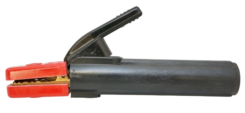

Часто от электроинструмента остаются пластмассовые ручки:
Из них можно по скорому сделать ручку-держатель для мелких электродов.
Сверлим отверстие в центре переднего торца до выхода сверла в полое пространство.
Многожильный провод силового кабеля обматываем вокруг болта, затягиваем гайкой и проталкиваем сборку по полости внутри ручки до его выхода из просверленного отверстия.
Навинчиваем на болт и затягиваем гайку. Затем накручиваем удлиненную гайку, предварительно просверлив в ней боковое отверстие.
Со свободного конца дллинной гайки вворачиваем небольшой болт, лучше с барашком.
Вставляем в боковое отверстие электрод, затягиваем болт на торце удлиненной гайки и самодельная ручка-держатель готова к сварочной работе.
Так-же к такой ручки можно приладить старый сверлильный патрон, привариваем к нему с торца две гайки и накручиваем на ручку:

С патроном мыслЯ интересная, под любой диаметр, но... а как про вес держателя? ИМХО, долго держать некомфортно будет.
