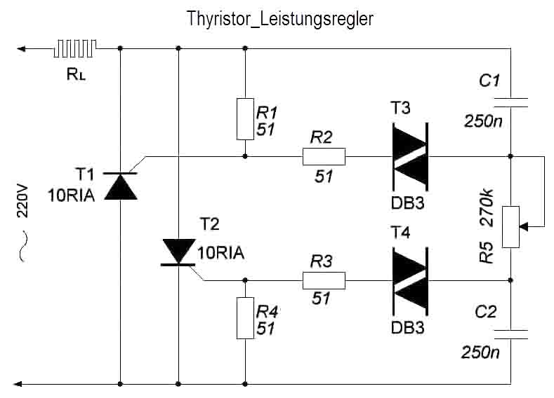

Если нет симистора, можно собрать простой регулятор на двух тиристорах и двух динисторах.
Схема рабочая. R1-4 поставил по 150 Ом (какие были).

Croma, в дрелях и стиральных машинах - другое дело. А в ночном вентиляторе нужна тишина.
А эта схема будет трещать?

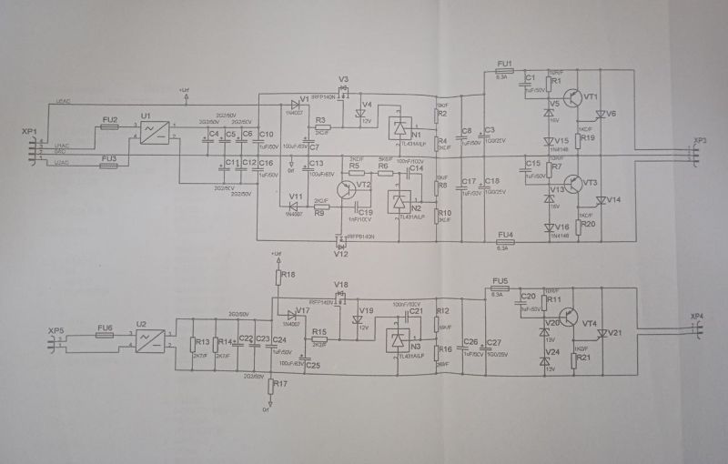

Выпрямитель. Из переменного напряжение делает постоянное, двухполярное. Для питания затворов полевых транзисторов.Али777 писал(а):Какую роль выполняют на схеме V1 и V11?
Это скорее ремонтники откусили. На тиристорах собрана защита от превышение выходного напряжения.Али777 писал(а):на плате откушен V6 тиристор, наверное разработчиками, с какой целью это сделано?

Здравствуйте! Не подскажете, в чём причина: при подаче сетевого напряжения через понижающий трансформатор до 100 В накал лампочки 75 вт при выведении резистора R5 330 кОм слабеет, а уже при переключении на 150 В горит на полную при любом положении переменного резистора R5.
Я рожден при Сталине, когда паразиты были изгоями общества!
Увы, не помогло увеличение резистора даже до 9,5 МОм! Что-то тут не так.
На динисторе почему-то написано "DB3 5T". Но в справочниках пишут без 5Т.
Схема по факту:
http://qrx.narod.ru/bp/tr_n.htm
Схема по факту:
