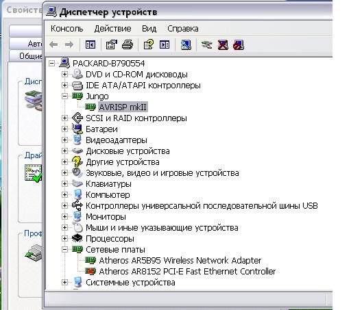

Вот ссылка на последнюю версию AVRDUDE_PROG 3.2.pavasilich писал(а): С AVRDUDEPROG пока ничего не получается, не могу врубиться, чего не хватает.
Ещё попробуйте драйвер,с которым работает у меня ( взял из комлекта WinAVR )

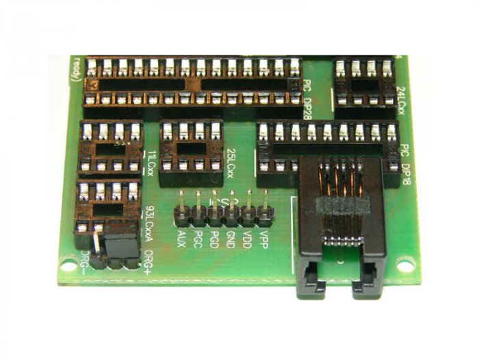

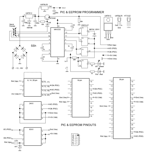

Хочу собрать для этого программатора адаптер для DIP корпусов. Подскажите для 93-ей памяти нужен стабилитрон на 4.7 В на VPP? И что такое ORG+ ORG-? Может это таки включение-выключение этого самого стабилитрона? Спасибо за ответы.

- pavasilich
- Мучитель микросхем
- Сообщения: 409
- Зарегистрирован: Ср фев 22, 2012 17:50:27
- Откуда: РФ, Европа
Re: PICkit2. Собираем.
- |_|_|урик
- Сообщения: 463
- Зарегистрирован: Ср апр 25, 2012 22:27:46
- Откуда: Донецк
pavasilich, спасибо. А как же все соединения организованы на одной плате? Или резисторы подтяжки не будут мешать всему остальному? Я в этом не силен, поэтому задаю, возможно, глупые вопросы.
- pavasilich
- Сообщения: 409
Если честно, то я даже не заморачивался этим вопросом, т.к. платы делал под каждый МК отдельно (см. стр. 13).|_|_|урик писал(а): А как же все соединения организованы на одной плате?

У меня тоже так установился только после того, как снес AVR Studio. Дудка с m8 и t2313 работает нормально, но есть и недостаток- невозможно сохранить прошивку из МК. Мне больше понравилось шить из студии. А для дудок у меня другие программаторы есть.zabses писал(а):У меня вот так...

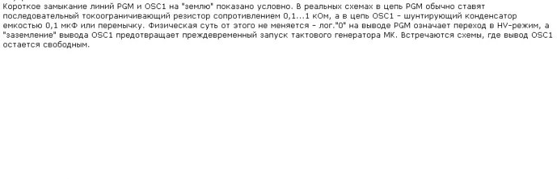

А можно еще вопрос? Нужно ли подключать PGM через 1К на GND?
- pavasilich
- Сообщения: 409
http://forum.radiospec.ru/lofiversion/i ... t5645.html|_|_|урик писал(а):А можно еще вопрос? Нужно ли подключать PGM через 1К на GND?
