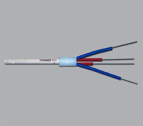

К сожалению я не разбираюсь во всей линейке продукции фирмы Lukey(с учетом того что та же 702я станция разных ревизий и дат выпуска может иметь разные элементы и схемотехнику), более детально вам может ответить продавец.
У китайцев как на заборе написано ПИВО , а трогаешь доска. Поэтому просто спросите у продавца какой там стоит нагревательный элемент, если HAKKO 1321(на самом элементе HAKKO 003, надпись может отличатся расположением и плотностью краски) то это достойный должен быть инструмент который совместим и с моей платой, сам нагреватель если не подделка(такое тоже бывает) выглядит вот так
особое внимание нужно обратить на ступеньку в наконечнике, на подделках ее нет, а так же сопротивление терморезистора составляет от 40 до 65Ом (при комнатной температуре 22*) , а нагревательного элемента примерно 3-4Ом .
В общем подойдет любой паяльник с нагревателем HAKKO 1321 будь то Lukey,AOYUE,HAKIO,HAKOKO или еще какое китайское искусство все это клоны HAKKO 907 (в некоторых случаях придется переделывать штекер, с Lukey все должно подойти без переделки по причине что там сразу стоит штекер miniDIN-6 , но при этом расположение контактов проверить стоит ибо у китайцев стандартов нет и они каждую новую свою поделку лепят по новому)

А теперь ложка дегтя, жала которые я купил полное фуфло (выглядят красиво), но развальцованы по краю, в конце мощная железка и соответственно никакая теплопередача :(.
Кто нибудь брал вот такое http://ru.aliexpress.com/item/Free-ship ... nVersion=1 ?
Что думаете?

0653green писал(а):Что думаете?
Если жала действительно медные, то должны быть хорошие. Для пайки. Но при этом возникает две проблемы: быстрый износ самого жала (выгорание) и из-за появления окалины жало намертво "приварится" к нагревателю.

0653green писал(а):Первое поф. а вот про второе я не подумал :(
судя по фото, втулка из железа там присутствует, так что всё норм, не прикипит

Сообщение mr_kot »
Я лично втулку там не вижу. Тут два варианта: либо купить и посмотреть, либо спросить у продавца. А лучше, попросить у продавца фотку в таком ракурсе, чтобы было хорошо видно со стороны отверстия. Я просмотрел с десяток лотов с такими жалами - ни в одном нету фоток с этой стороны. Поэтому утверждать, есть там стальная втулка или нету, не буду.

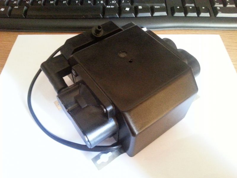

Сообщение serg-psv »
Уважаемые коты, кто подключал компрессор изображенный на картинке, не поделитесь опытом как его включать. Интересует диапазон напряжения подаваемого на сам компрессор…

Сообщение 0653green »
Приехали жала с али, материал нифига не медь а латунь. После нагрева цвет успешно меняется. Внутри втулки, кажись железо. Вообщем так себе , не айс.
