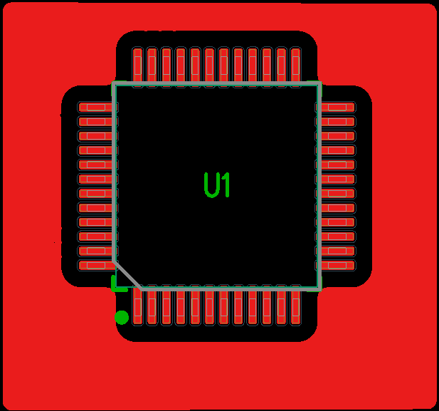

есть две проблемы с программой которые непонятно как решить проблему. первое - при заливке полигона при тонких расстояниях вылазят полукруги из полигона , показал на фото . и вторая проблема - непонятно как сделать сетку сквозных отверстий чтобы позакорачивать через определенный шаг землю на всех слоях платны . добавил фото второй раз , первая проблема обведена кружком . вторая проблема это расставленные вручную сквозные металлизированные отверстия , а надо чтобы они расставлялись автоматом . как это сделать? например квадратом высотой 3мм. ещё 3й вопрос есть , не нашел как сделать дорожку непокрытую маской , чтобы можно было припоем самостоятельно утолщать

По фото ничего не ясно, написал же файл дип нужен с проблемами, Дорожки без маскиделал, забыл как вспоминить надо, но там работа со СЛОЯМИ. походу сверху добавляешь дорожку в слое маски, бросай файл с проблемой посмотрим, добавим , отправим обратно.
И не надо повторять тексты, читать все умеют.
Вот тут сделай свои хотелки.
проба коту.dip
(56.48 КБ) 109 скачиваний
Переходные для заливки прекрасно центруются в их свойствах.
дорожки под олово вот так делал
проба коту.dip
(65.05 КБ) 105 скачиваний
