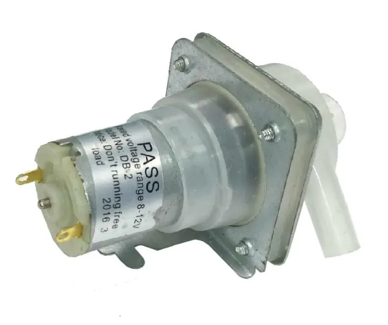

Обычно в помпах уже стоит гальваническая развязка, там ось двигателя из него не выходит, а вращение передаётся через магнитную пару.ПростоНуб писал(а):Обязательно, так как основной потребитель - электромотор помпы, накачивающий воду.
https://ir.ozone.ru/s3/multimedia-k/wc1 ... 594416.jpg
В некоторых терпотах помпа питалась от дежурного нагревателя. Так что конденсаторный БП нормальное решение. правда потребуется мощный стабилитрон.
