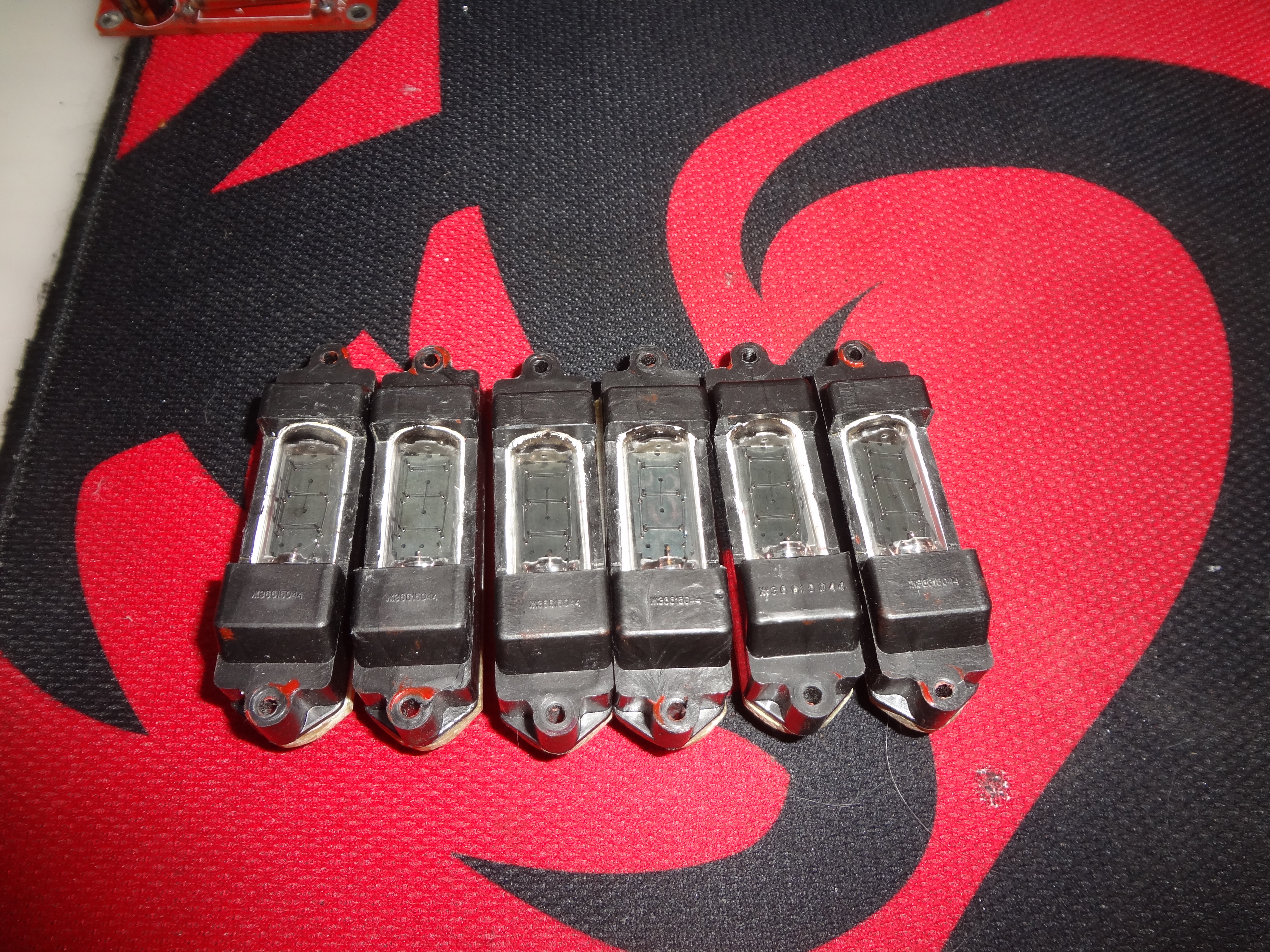

Ув. Коты, а никто не подскажет, где применялись ИВ-9 в таких корпусах? Впервые вижу в таком исполнении.

Сообщение suslogon »
Ну, судя по тому, что индикаторы вклеены виксинтом (или чем-то подобным), предположу, что это летало :)
